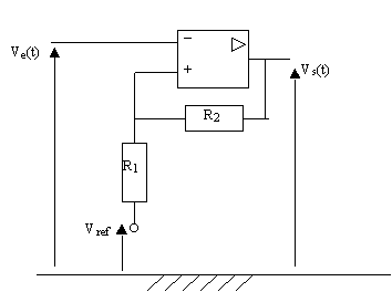

    Bonjour a tous, j'ai un petit probleme, j'ai etudié et testé sur platine un comparateur non-inverseur à 2 seuils, mais ca ne marche pas. Je pense que c'est ma partie téhorique le probleme.
    Voici le schema de montage:
    http://forums.futura-sciences.com/at...1&d=1210971836
    Le montage ainsi que l'ADI son entierement alimenté en 0v/5v.
    L'adi est un LM324.
    Ma tension de reference Vref est de 2.5v obtenue par un pont diviseur de tension sur 2 resistances de 330 ohms.
    Ma tension Ve(t) est variable car elle est obtenue par un pont diviseur de tension sur 1 resistance de 820 kohms et une thermistance de 1 kohms.
    La tension Ve(t) produite est de 2.61 volts à 28° et de 2.49 volts a 25°.
    Après de nombreux calculs j'ai determiné R1= 10 kohms et R2= 470 kohms.
    Resumons:
    -ADI LM324 alimenté en 0/5v
    -R1= 10 kohms
    -R2= 470 kohms
    -Vref= 2.5 v
    -Ve(t)= 2.61 v à 28°
    = 2.49 v à 25°
    Le but du montage est d'avoir 5v en sortie de l'adi lorsque la temperature passe au dessu de 28° et d'avoir 0v en sortie lorsque la temperature redescend sous 25°.
    Quelqu'un peut-il confirmer les valeurs de R1 et R2 ? Le montage marche-t-il ? que faut-il changer ?
    PS: en pratique le montage ne réagit pas du tout et je ne trouve pas la cause.
    et merci d'avance.

    Sans voir ton schéma, le LM324 ne peut pas sortir plus de 3,5V (si alimenté en 5V). Un LM311 ou un LM2901 est mieux adapté ....C'est des comparateurs (et pas des ampliOPs!)

    Je suis desolé je me suis trompé de schema, j'ai posté celui d'un comparateur inverseur.
    Voici le vrai schema:
    http://forums.futura-sciences.com/at...1&d=1210973312

    Ton montage n'est pas un comparateur à deux seuils, mais un comparateur à hystérésie.
    Si la sortie bascule de 0 à 5V ( ce qui est faux car tu utilises un ampliOP, voir #2), tu as une hystéresie de l'ordre de 100 mV, sans tenir compte de la résistance interne du pont thermistance/résistance.
    Pour tester ton montage, supprime R2 et voir si ça bascule (avec une oscillation au seuil évidemment). Ensuite met R2=1Mohm

    Ton montage #3 n'est pas génial ...mais classique et doit marcher. Pas génial car l'hystérésie dépend de la valeur de la résistance interne de la source de tension Ue (qui est variable vu qu'il y a une thermistance .....)
    Il eut été préférable :
    1/ de mettre ton pont de mesure sur l'entrée "moins" du comparateur (à la place de Vref)
    2/ de mettre la référence à la place de Ve (sur la branche "plus" du comparateur)
    Le sens de déclenchement étant fait par le choix du sens du pont de mesure Thermistance_Résistance ou Résistance_Thermistance

    Voici la méthode:
    L'équation générale en V+ est:
    V+=(Ve/R1+Vs/R2)/(1/R1+1/R2)=(VeR2+VsR1)/(R1+R2)
    2,49V<Ve<2,61V
    On souhaite faire basculer Vs à Vsat pour Ve>2,61V il faut donc que V+>Vref
    Soit: (VeR2)/(R1+R2)>Vref
    De même on souhaite avoir Vs=0 lorsque Ve<2,49
    VeR2+VsR1/(R1+R2)<Vref
    Soit un hystérésis valant H=VsR1/R2=2,6-2,47=0,14V
    On fixe R1=10K => R2=3,5*10000/0,14=250K
    Il faut déterminer Vref pour satisfaire le système:
    Vref[(R1/R2)+1)]=2,61V (1)
    Vref[(R1/R2)+1)]-VsR1/R2=2,49V (2)
    Soit Vref=2,61*R2/(R1+R2)=2,51V
    Donc R1=10K;R2=250K;Vref=2,51V
    EDIT: les remarques de Daudet sont à considérer également, soit tu mets un AO en suiveur sur Ve soit tu fais un trigger inverseur.

    Ton hystérésis est lié à R2, plus R2 est grand plus H est faible.
    Si tu utilises un LM324 rien ne t'empêche d'utiliser un AO en suiveur comme je te l'ai indiqué plus haut, ainsi tu conserves ta sortie compatible au type de commande prévue pour ton ventilateur (avec un transistor en sortie bien sûr).

    En faite si j'ai bien compris les 0.14v d'hysteresis que vous annoncez plus haut est une valeur theorique que l'on obtient dans les meilleures conditions ?
    J'ai essayé avec les resistances que vous avez calculées plus haut, et j'obtient un hysteresis de 0.05v...

    Tu manges 7,5 mA sur l'alimentation. 4,7K_4,7K, c'est plus économique
    Citation Envoyé par Elbuey76 Voir le message
    Je n'ai pas d'oscilloscope ni quoi que ce soit d'autre pour visualiser une courbe, pour faire tout ca je me rent a l'université où j'apprend l'éléctronique.
    Tu prends un potentiomètre, un voltmétre et tu relèves la courbe de transfert
    Si j'inverse Vref et Ve, j'aurais un comparateur inverseur... par consequent la sortie de l'adi sera l'inverse de ce que je veux ?
    Il suffit d'inverser la résistance et la thermistance pour avoir le bon sens
    Que pensez-vous de cet hysteresis de 0.01v ?
    Beaucoup trop faible ! C'est de l'ordre de l'offset du LM324

    Oui et il dépend de Vs et des tolérances sur les résistances.
    C'est également un calcul basé sur un AO idéal.
    Quelle tension as-tu lorsque Vs est à +Vsat?
    As-tu essayé en mettant un AO en suiveur sur l'entrée?

    Sur la sortie j'ai 2.6 v en étant alimenté en 4.5 v il me semble.
    Je n'ai pas essayé de mettre un ADI en suiveur de tension mais on doit s'approcher des conditions ideal en ce qui concerne la resistance du pont puisque la resistance de sortie d'un suiveur de tension est très faible.
    La tolerance de mes resistances est de 5% je crois.
    Par contre 250 kohms n'est pas une valeur normalisée, j'ai pris 220 kohms.
    J'ai bien fait ou j'aurais du prendre 270 kohms, ou mettre 2 resistances en serie afin d'obtenir 250 kohms ?

    Curieux, tu devrais avoir 5 sur ton alim et 3,5V environ en Vs.
    J'espère que tu n'as rien branché sur la sortie pour l'instant.
    Vérifie ces points c'est important.
    Sans suiveur sur Ve, comme te l'a dit Daudet, la source Ve va exercer une influence non négligeable sur V+.
    Tu as déjà un suiveur sur ton pont de mesure en entrée?
    Je ne comprends pas ce que tu me dis là...
    Oui je sais mais ce n'est pas critique pour l'instant, il suffit de recalculer les seuils avec 220K et quand ça marchera tu mettras 2x510K en parallèle.
    Dans l'immédiat il faut t'assurer que Vcc=5V et Vref=2,5V et te mettre en situation de suiveur en entrée avant d'aller plus loin.
    invitee05a3fcc
    Re : Choix de resistances pour comparateur à 2 seuils
    Je commence à avoir beaucoup de doute sur les manips réalisées par notre ami Elbuey76
    1/ On parle d'alimentation 0/5V et puis on nous annonce que c'est 4,5V. Pourquoi?
    2/ Avec 4,5V, on devrait avoir, en sortie, 4,5-1,5=3V au minimum et ça, à vide, sans charge. Je soupçonne qu'il y a une résistance entre la sortie et une base de NPN .....
    3/ Il y a un découplage (100µF//0,1µF) sur l'alimentation ?
    4/ C'est quoi qui donne le "4,5V"? Une vieille pile à bout de souffle qui s'écroule?
    J'eusse aimé avoir un schéma complet (capteur, LM324, alimentation) de la manip ainsi qu'une p'tite photo du montage
    invite09837ae2
    Comme je vous l'ai dit je n'ai pas beaucoup de materiel, mon alimentation est un transformateur a plusieurs selection de tension, je ne peux que selectionner 4.5v, ce qui est le plus pret de 5v (le montage sera alimenté par prise USB), voila pourquoi 4.5v...
    Le suiveur de tension a l'entré je court le faire tout de suite.
    Et en sortie de l'ADI j'ai une LED et sa resistance pour mieux visualiser l'état haut de la sortie de l'ADI.
    Par la suite il y aura une resistance et une base NPN.
    Pour l'instant je court mettre les resistance de 4.7 kohms a la place des 330 ohms et mettre le suiveur de tension.
    Merci pour vos reponses
