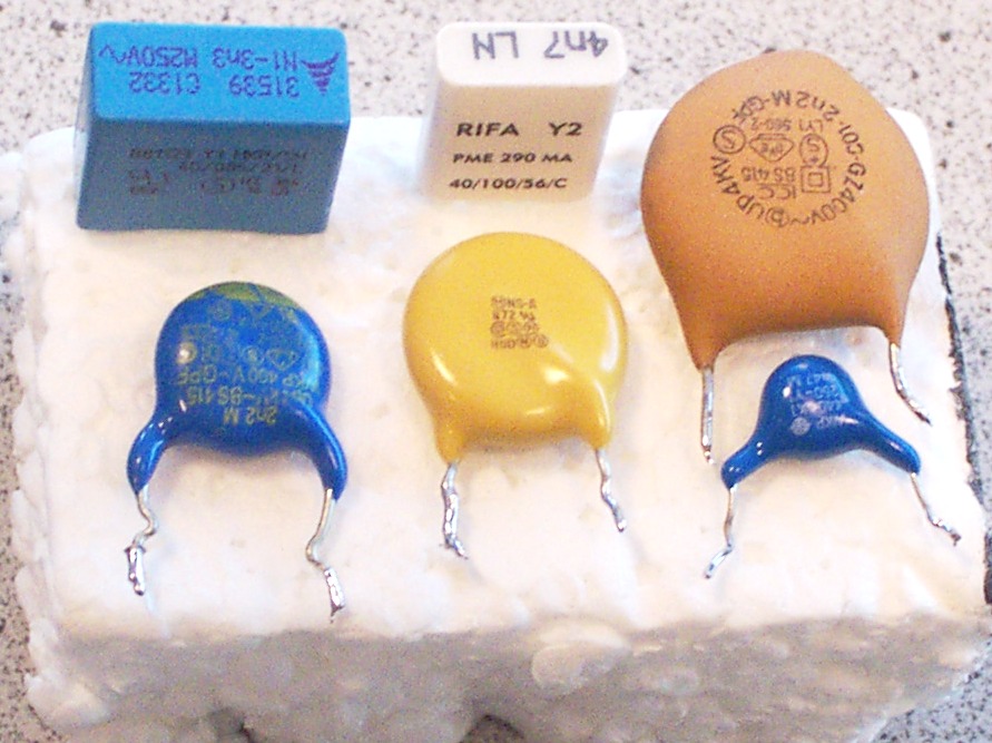

    En toute rigueur, le condensateur doit être de type Y; pour ce genre d'application, le X est insuffisant. Voir ici quelques exemples de Y:
    http://forums.futura-sciences.com/at...3&d=1193148252
    Mais comme déjà signalé, c'est le meilleur moyen de ramasser tous les résidus qui traînent... et puis, qui écoute encore la radio AM?

    ... Nous avons la phase sur une borne du condensateur secteur et normalement sur l'autre borne du condensateur, si je mets mes doigts, je ne risque rien ? ...
    Grosse erreur. Ce ci n'est vrai qu'à quelques conditions qui ne sont pas forcément remplies, en particulier l'impédance du circuit entre ce point, supposé sans danger et la terre. Donc, cela reste toujours potentiellement dangereux, surtout dans l'ignorance de l'état des composants mis en jeu.
    La conclusion est donc qu'il ne faut pas le faire, comme cela a déjà été conseillé et accepté. Merci de ne pas insister dans ce sens.
    Je n'ai pas non plus compris le but de ton opération, mais je crois comprendre, malgré tout, qu'il y a "notion" d'émission et de réception, auxquelles ce genre d'antenne n'est pas adapté, sauf à utiliser le secteur, à condition que ce soit le même fil, comme conducteur. C'est ce qui est utilisé dans les "réseaux" à courants porteurs, mais cela ne s'improvise pas.
    Conclusion: merci de ne ne plus insister en public dans cette voie, sous peine de fermeture du sujet.
