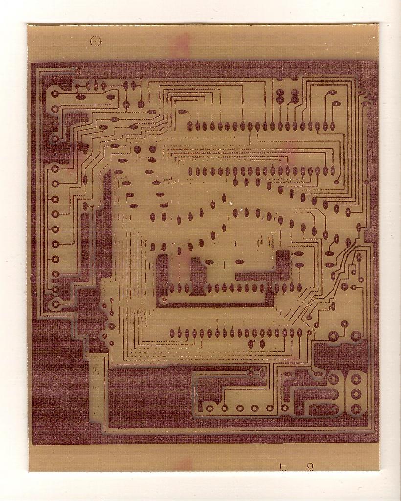

    J'ai agrandi mes pistes les plus fines, et je me suis lancé dans le vrai circuit et resultat, c autant loupé qu'avant alors que les tests étaient bon !!
    2eme plaque gaspillée, je suis au bord du suicide !
    On dirait cette fois que seukl le milieu a été bouffé...
    http://forums.futura-sciences.com/at...1&d=1218287526
    AIDEZ MOI !!

    he ben tu a qua reparer les pistes abimer lol
    il faut qu'on sache ce que donne ton typon prend une photo de ton typon avec une lumiere par derriere pour voir la transparence des pistes si c bon ou pas bon
    en exagerant avec un typon a 100% opaque pour les pistes tu pourait le laisser 10 minutes a insoler voir plus sans avoir de pistes qui se bouffe
    et montre nous une photo d'un circuit qui vien d'etre révéler parse que apres gravure on peu pas savoir ce qui a merder
    a+
    fait nous plein de photo a chaque etape

    Bon j'ai gaspillé mon dernier bout de plaque tant qu'a faire, insolation 1'15, les pistes du milieu on été bouffées comme sur la plaque precedente.
    Sur test 2cmx2cm ca marche bien, sur plaque 150x120 ca marche pu, au milieu c'est trop bouffé.
    AVnant je plongait ma plaque dans le perchlo et je secouait et la j'ai essayé de la frotté avec un coton imbibé de perchlo comme fait F6bes, meme resultat.
    Voila

    tu sait moi aussi jais pas mal galerer au debut javait un peu les meme problemes que toi
    donne moi ladresse ou tu a acheter tes circuit et quelle est la couleur de la resine dessu ?
    il y a quand meme des circuits qui marchent mieu moi javait des circuit bakelite avec une resine violette et javait des meilleur resultat que les circuit avec la resine verte je ne sait pas pourquoi
    une chose importante et quil pourait bien etre ton probleme
    une foi que tu a decouper ton circuit il faut poncer les bavures cote cuivre pour eviter que ton circuit touche mal le typon
    et oubli pas que lencre doit toucher la resine sinon c pas bon
    et aussi metre un peu de poid sur le circuit quant tu l'insole et ne rien bouger pendant ce temp
    a+
    ps si tu pouvait nou montrer ton circuit une foi reveler sa aiderait a determiner le probleme

    il ny a pas de morceau dans ton perchlo ?
    sa pourait rayer la resine quand tu secoue

    car si tu remue pas asser ton perchlo il a tendance a roucer par dessou la resine
    il elimine surtout le cuivre par "abrasion" par mouvement sur le cuivre
    pour ma part je me suis fabriquer une graveuse a pulverisation et mes gravures prennent 1 min 30
    c pas que je suis presser mais sa permet de creer des pistes plus fines sans probleme (le perchlo a pas le temp de ronger le cuivre par dessou le vernis)
    a+

    invite092cb13c
    Re : Probleme d'insolation
    Citation Envoyé par Elbuey76 Voir le message
    Je plonge ma plaque dans le perchlo chauffé, resine vers le bas en secouant legerement. Je regarde l'avancé de la gravure de temps en temps. Je rince a l'eau froide...
    C'est pour quelle raison que tu mets ton circuit la resine vers le bas, je ferrais l'inverse.
    Quand le perchlo attaque le cuivre, il fabrique un produit qui protege le cuivre des acides, c'est le principe des statues en bronze qui se couvrent de vert de gris ( un genre se rouille du cuivre) et qui sont ainsi protegées de la corrosion, pour ta plaque, il ne faut pas qu'une couche d'oxyde de cuivre empeche le reste de l'attaque du cuivre, il faut en permanence un mouvement du perchlo pour chasser cette oxyde et rammener du perchlo frais.
    Entre la plaque et le fond de ta boite le perchlo ne peut pas circuler.
    Gilles
  24. #54
    invitee5da1686
    je suit tout a fait d'accord avec gedonet
    ce qui expliquerait pourquoi ton circuit est graver pas regulierement
    puis pour graver ton circuit met au moin un demi litre de perchlo dans ton bac
    bonne chance
    a+

    Desolé c'est moi qui me suis mal exprimé, quand je grave mon circuit je prend mon circuit entre 2 doigts et je le plonge dans le perchlo, mes doigts touchent le fond de la boite mais la plaque se trouve a environ 6/7 mm du fond, et je remue la plaque tout le temps.
    Je pense qu vous avez compri que je balance la plaque au fond du bac et je secoue le bac ensuite (j'ai lu un topic sur ce forum d'un mec qui pensais rayer sa resine avec le fond du bac, dans le doute, je la tiens surelevé par rapport au fond....)
  26. #56
    invitee5da1686
    salut
    pose ton circuit au fond de ton bac cote cuivre ver le haut comme ta dit gedonet se sera que mieu .
    a+

    Lorsque le perchlorure attaque le cuivre, il y a transformation chimique de la couche en contact avec le cuivre. Pour une raison que j' ignore (modification de la viscosité, de la densité,???) cette couche ne s' évacue pas toute seule, même si le cuivre est dirigé vers le bas; elle se comporte alors comme un isolant, empêchant en partie l' attaque de continuer.
    Il faut donc l' évacuer, pour cela agiter soit le liquide (bulles d' air), soit la plaque.
    Comme je n' aime pas me tremper les doigts, même avec des gants, dans le perchlo, quand je veux agiter mécaniquement, je fais la 'dandinette' (les pêcheurs connaissent: un coup ça monte, un coup, ça descend) au moyen d'un fil passé dans un trou préalablement percé dans ma plaque présensibilisée(=copperclead). Il faut de préférence avoir un bac qui puisse contenir la plaque verticalement + les 1 ou 2 cm de dandinette.
    Cette façon de faire présente en parallèle, l' avantage de pouvoir suivre le degré d' attaque du cuivre en sortant la plaque pour la voir,et d' arrêter dès que la totalité de ce qu'il y a à enlever est parti.

    Essayes de revéler ton circuit en passant plusieurs fois ton révélateur bien dilué avec du coton plutôt que de le laisser tremper dans un bac.
    Préferes passer plusieurs fois avec un révélateur bien dilué plutôt qu'une fois avec du concentré
  29. #59
    invite09837ae2
    Tu as dit:
    "elle se comporte alors comme un isolant, empêchant en partie l' attaque de continuer."
    Je trouve plutot que c'est le contraire.... La gravure sur les coté se fait bien, au milieu elle est trop "vorace"....
    Sinon pour le truc du coton j'ai deja essayé aussi, ca donne exactement le meme resultat.
  30. #60
    invitee5da1686
    lut
    prend conseil pluto
    le fait que sa creer un espece d'acide a peu etre tendance a disoudre la resine ... c'est pas impossible
    donc essay avec un grand bac rectangulaire genre 30 cm par 20 avec un couvercle étanche tu met 500 ml de perchlo tu met ton circuit cuivre ver le haut tu ferme et tu remue bien ta boite de tout les cotés sans repos
    aussi a tu remuer ton bidon de perchlo avant de t'en servire ?
