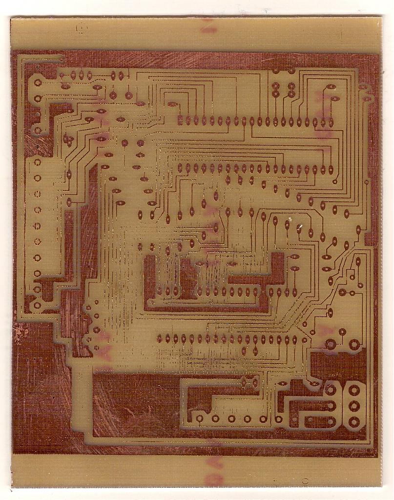

    Je trouve plutot que c'est le contraire.... La gravure sur les coté se fait bien, au milieu elle est trop "vorace"....
    Hé bien, j' en reviens à mon idée antérieure: un défaut d' exposition: il y en a trop au centre.
    Reste à savoir pourquoi...

    C'est vrai que le problème d'exposition explique pas mal de symptomes notament le fait que cela marche bien sur les petits circuits et pas sur les grands. Je pense pas que ça vienne du perchlo vu que le problème est confiné au centre
    Faudrait que tu regardes en changeant de place ta plaque à insoler mais bon il faudrait refaire ça sur une plaque de même taille que celle ratée.

    Je vous rapppel que le probleme se trouve au centre mais il occupe quand une très grande partie de la plaque....

    Je vous poste le resultat d'une de mes fabrication maison de CI.
    Typon imprimé sur calque classique avec photocopieuse.
    Réalisés avec une insoleuse maison (3 tube 15W, 4cm entre les tubes, 7 cm entre tubes et vitre.)
    Revelé avec revelateur trouvé en magasin d'electronique et gravure au perchlo.
    Temps d'insolation: 4 minutes, temps de revelation: trés court (environ 7/8 secondes), temps de gravage: environ 10 minutes.
    Vous pouvez voir que le circuit est par endroit tré correcte et a d'autre on ne voit meme pas les pistes !
    http://forums.futura-sciences.com/at...1&d=1217775170
    A votre avis, c'est quelle etape qui cloche ?
    je trouve votre sîte intérressant pour les débutants et aussi pour les habitués,
    aussi je voudrai vous signaler un problème d'insolation de CI pas évidents:
    il 5 ans j'ai acheté une insoleuse à tuve UV les CI étaient impeccables (exposition 2mn10s)
    mais il 5 mois environ les temps d'exposition sont passé à 4 mn puis 6 mn
    et la révélation ainsi que la gravure étaient déplorables, après recherche
    (j'ai suspecté les typon imprimés à la Jet d'encre), j'ai trouvé la solution
    les tubes étaient tout simplement usés( bien qu'à l'oeil nu on ne constatait pas de différence d'éclairement)
    à nouveau mes expositions sont revenues à 2mn10s
    ce qui m'a mis la puce à l'oreille c'est qu'ils étaient un peu gris aux extrémitées.
    je crois que cela mérite d'être signalé sur votre sîte, cela évitera de perdre inutilement des circuits par de
    mauvaises insolations.
    j'ai mis une photo avant après en pièce jointes.
    Cordialement Mic
