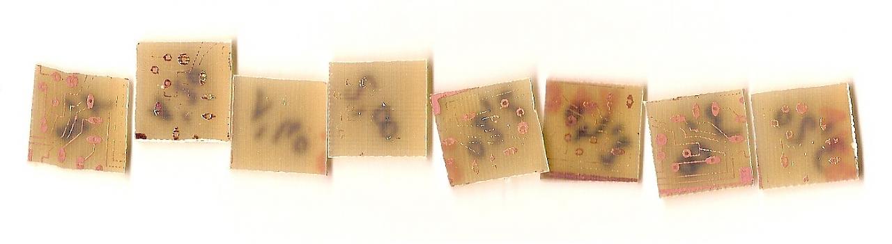

    Je vous poste le resultat d'une de mes fabrication maison de CI.
    Typon imprimé sur calque classique avec photocopieuse.
    Réalisés avec une insoleuse maison (3 tube 15W, 4cm entre les tubes, 7 cm entre tubes et vitre.)
    Revelé avec revelateur trouvé en magasin d'electronique et gravure au perchlo.
    Temps d'insolation: 4 minutes, temps de revelation: trés court (environ 7/8 secondes), temps de gravage: environ 10 minutes.
    Vous pouvez voir que le circuit est par endroit tré correcte et a d'autre on ne voit meme pas les pistes !
    http://forums.futura-sciences.com/at...1&d=1217775170
    A votre avis, c'est quelle etape qui cloche ?

    Voila mes tests,
    Temps d'insolation de gauche a droite:
    1'00 1'20 1'40 2'00 2'20 2'40 3'00 3'20
    http://forums.futura-sciences.com/at...1&d=1217786091
    Après la revelation c'est l'echantillon de 2'40 qui avait l'air le mieu, il etait parfait.
    Ce qui est bizare c'est que ce n'est pas proportionnel, evidement le temps de revelation n'a pa été le meme pour tous car a 3'00 la revelation dure 10 seconde et a 1'00 on a l'impression que ca ne veux pas se reveler (après la revelation le resultat été proportionnel: a 1'00 ca ne revelait pas, a 3'00 ca revelait trop, les piste étaient bouffées, a 2'40 c'etait bien.)
    Voila qu'en pensez vous ?

    PS: mon calcque est composé de 2 calque superposé, mais je suis d'accord que c'est pas terrible.
    invitee5da1686
    Re : Probleme d'insolation
    oui pas terrible surtout avec 2 superposer je c'est pas ce que sa peu donner
    trouve du transparent pour retro-projecteur pour imprimante a jet d'encre et passe ta feuille 2 fois dans l'imprimante pour avoir 2 couches d'encre
    sa devrais aller beaucoup mieu
    ton circuit apres revelation doit etre exactement comme le typon meme les trait les plus fin tu doit les retrouver aussi
    invite0e5af214
    J'ajoute ma voie au post précedent, le calque ne laisse pas assez passer la lumière, alors deux.....
    L'important est que la lumière passe COMPLETEMENT à travers le transparent, et PAS DU TOUT à travers l'imprimé.
    Donc le transparent pour imprimante jet d'encre est très bien, à condition qu'il y ai une bonne dose d'encre.
    Alors 2 passages dans l'imprimante, ou tout à fond au niveau de la qualité, ca dépend des imprimantes.
    Et après l'opération, les parties insolées doivent être TOTALEMENT dépourvues de résine, donc oui, exactement comme le typon.
    Ne te décourage pas, on y a tous passé au moins une plaque avant de se trouver la méthode.
    invite092cb13c
    J'ai lu un peut vite les precedents messages, donc je ne sais pas si on te l'a dit, mais l'encre, sur le calque ou le transparent, doit etre du coté resine sur le circuit, donc imprimé en mirroir.
    Gilles
    Citation Envoyé par cherwam07 Voir le message
    Bjr à toi,
    Ben si la LUMIERE passe à travers un calque (tous mes typons sont fait sur calque).
    Je soupçonne, peut etre, un dosage trop "mordant" lors de la révélation (soude).
    Quel produit est utilisé ?
    Le passage, DEUX fois , à l'imprimante du typon, à de grande chance de produire un "décalage" superposé des impressions.
    invite2d9e7c03
    Citation Envoyé par gedonet Voir le message
    Gilles
    effectivement ça provoque du flou.
    mais imprimer en miroir c'est pas toujours le cas: par exemple sur kicad j'imprime normalement et l'encre se trouvera du bon cotéar contre si je coche l'option miroir j'aurais pas le résultat désiré.
    invite09837ae2
    Je vous laisse admirer le test de la feuille d'alu, je crois qu'il n'y a rien a rajouter.
    http://forums.futura-sciences.com/at...1&d=1218124743
    Une seul question persiste, ou trouvé le transparent pour retro ? je suis allé voir a auchan au Havre... que dalle.
    PS: le carré de la photo fait 2 cm sur 2 cm, donc en realité la ligne est vraiment bien droite.
