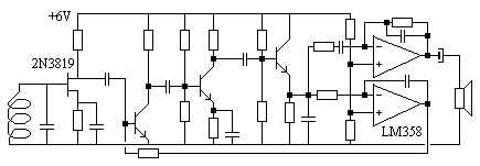

    Bonjour à tous et à F6 en particulier,
    je souhaite réaliser une radio AM (PO ou GO)
    J'hésite entre :
    - un bipolaire, auquel cas, je peux mettre le circuit LC entre un point à 2V
    découplé, et la base, avec 1V4 dans la résistance d'émetteur,
    mais le courant de polarisation va réduire la sélectivité...
    par ailleurs pour augmenter le gain, si la capa sur Re est de trop bonne qualité,
    j'ai peur de trop amplifier la HF
    - un JFET, mais il me semble que le gain est faible, et j'ai peur que Rd fasse du bruit,
    et faut-il une résistance et capa à la source ?
    Je préfère éviter de rajouter des spires pour réinjecter une partie du signal amplifié
    Merci de vos lumières

    Re : préampli sélectif et faible bruit
    http://forums.futura-sciences.com/at...4&d=1221640739
    quelle usine à gaz ! avec un système de réaction discutable...
    d'où sors tu ce truc ?
    gcortex
    C'est mon schéma perso
    Propose le tien

    Citation Envoyé par gcortex Voir le message
    Propose le tien
    1) explique-moi son fonctionnement , je ne comprend pas tout...
    2) perso ????
    j'ai déjà vu ce truc trainer sur le net.....

    gcortex
    si tu comprends pas, comment peux tu critiquer ?
    2) perso ???? j'ai déjà vu ce truc trainer sur le net...
    bin oui sur mon site
    http://www.gcopin.perso.cegetel.net/...ctroniques.pdf

    gcortex
    @pixel,
    le JFET préamplifie et présence une résistance infinie
    le NPN suivant a un gain variable, suivant sa polarisation
    le NPN suivant amplifie
    le dernier NPN joue le rôle d'une diode
    le circuit "diode"RC donne la valeur crète
    l'ampli op du bas augmente doucement le gain s'il est trop faible
    l'aop du haut, amplifie la BF pour l'écouteur
    inviteede7e2b6
    si on fait un bilan du gain, on est inquiet pour la stabilité....
    une maquette fonctionnelle existe t'elle ?

    gcortex
    le système est du 2ème ordre avec une constante de temps dominante,
    donc stable
    J'attends vos conseils pour démarrer
