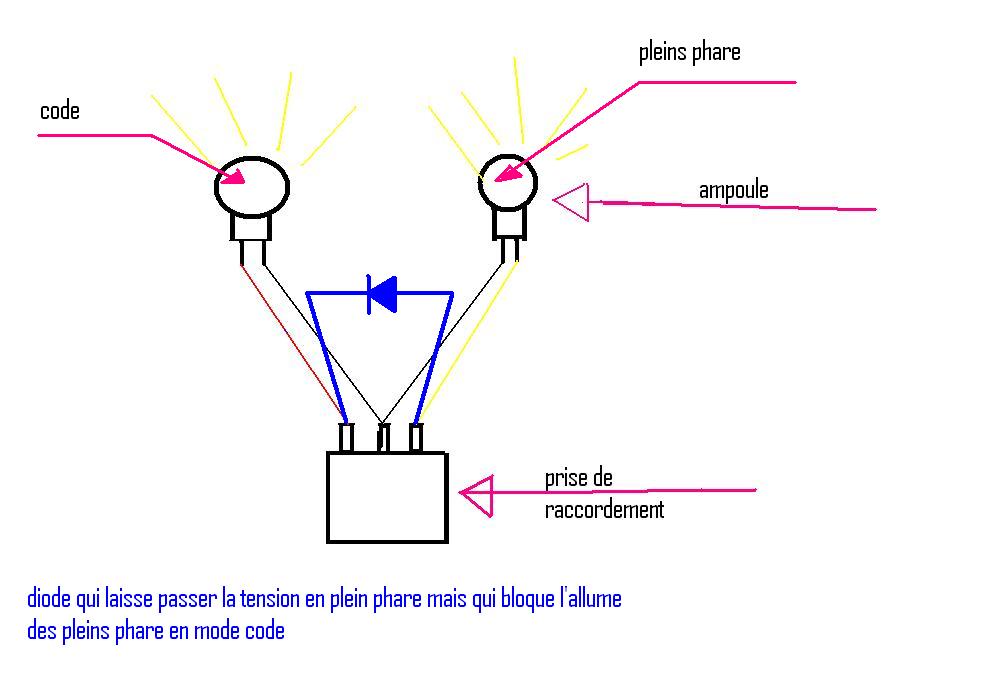

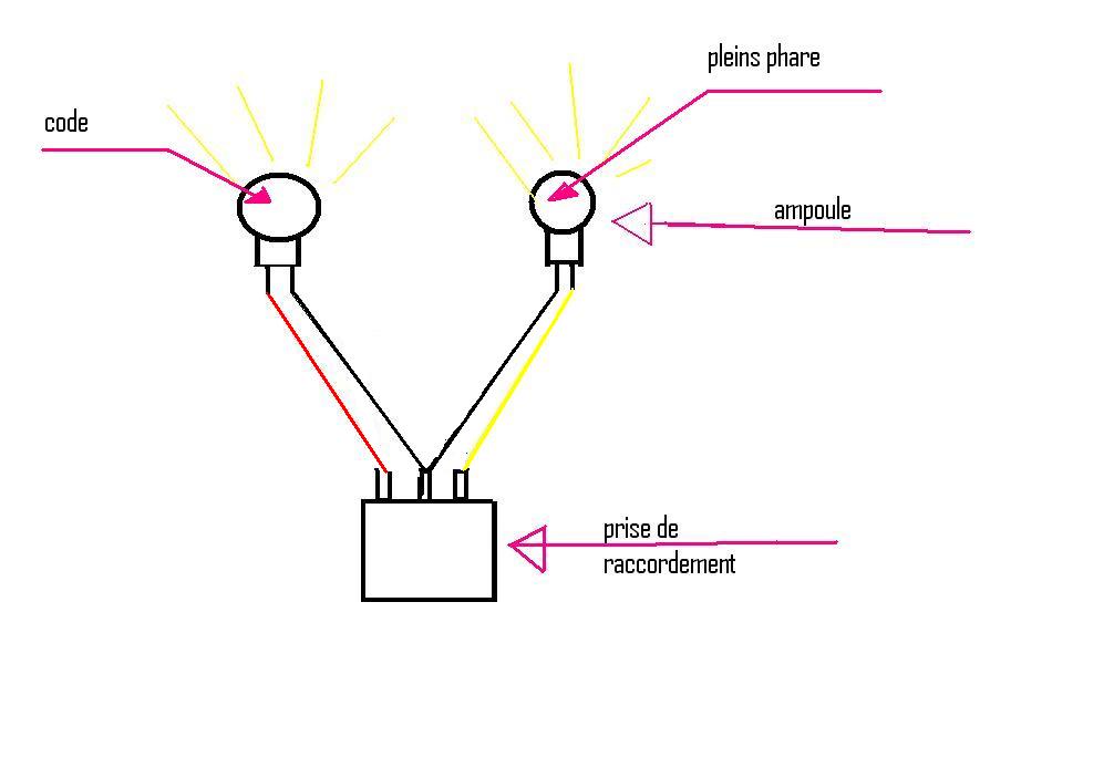

    bonjour voila je viens d'acheter deux optique de phare de type Angel eyes et je voudrait si possible avoir les deux feux d'allumé en meme temps quand je passe en plein phare.
    je mexplique:
    chaque optique est composé de deux reflecteur avec chacun une ampoule dedans
    on trouve c'est phare pour golf 3 facilement sur ebay!!
    losque l'on met l'eclairage en code le reflecteur exterieur s'allume .
    par contre quand on passe en feu de route(plein phare) l'exterieur s'eteint et c'est le reflecteur interieur qui s'allume ce qui est genant car lorsque les deux feu son allumée a l'identique la nuit en pleins phare on voit loin mais pas ce qu il y a devant!!
    donc je voudrait savoir quel composant comme par exemple une diode il fallait pour jumeller les deux juste quand je passe en pleins phare ???
    voici un schema du branchement interne d'un phare
    http://forums.futura-sciences.com/at...1&d=1223725397
    mainteant je voudrait savoir si c possible de faire comme ca avec une diode
    http://forums.futura-sciences.com/at...1&d=1223725070
    je m'explique surement tres mal mais pourtant ce que je veux essayer de faire et simple a expliquer
    MERCI d'avance pour votre aide

    Ton ampoule de code doit faire 45W soit un courant de 3A (avec un appel de courant à l'allumage de 30A)
    1/ tu mets une diode (sur un p'tit radiateur) 30A tension indifférente et il a une chute de tension de l'ordre du volt.Le code est alimenté en 13,7V au lieu de 14,7V
    2/ tu mets un relais "auto". La bobine sur les phares et le contact sur le commodo de controle des codes
    Attention (pour info) : Tu fais une modification d'un système de sécurité de ta voiture. En cas d'accident (grave) tu risques d'avoir des gros problèmes avec l'expert de l'assurance

    Autre problème possible : si le cuvelage de ces phares est en plastique, il n'est peut-être pas prévu pour supporter la chaleur émise par deux ampoules allumées simultanément! (Expérience personnelle!!)

    en clair ca ma l'air un peu plus compliqué que ce que j'avais prevu!!
    il n'y a pas plus simple que l'histoire avec le relais parceque moi je pensais juste faire un truc a la base avec une led +resistance qui tiens le 12v et la brancher que dans le sens pleins phare vers code.
    comme elle laise passer le courrant que dans un sens comme une diode si je me trompe pas????
    enfin si il y a plus simple car la pour moi c'est bien trop compliqué avec l'histoire du relais.

    Voilà une élucubration
    Attention :
    1/ il faut que ton fusible d'éclairage tienne l'augmentation de courant
    2/ que ton bloc optique supporte l'augmentation de température (déjà signalé)

    Le +, c'est ce qui arrive au commodo code/phare
    Le - , c'et le fil du bas
    C'est quoi comme relais que tu prend ?

    Re : eclairage voiture
    je crois avoir compris!!!
    le plus je le met sur le3 ensuite le 4 c'est les codes ,le 5 les pleins phares
    je reli aussi le 5 sur le 1 (le plus)
    et le 2 c'est la masse
    par contre le plus du code je doit le relier le numero 3????je comprends pas ce symbol

    bon donc j'ai suivi les explications de Daudet78 est cela fonctionne parfaitement avec le relais !!
    MERCI!!!!!!!!!!!!!!!!!!!!
