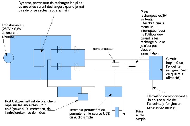

    désolé pour ce post un peu chaotique, je vais le refaire en mieux
    Donc je suis en train de construire des enceintes, et j'aimerai savoir si mon schéma est bon
    le transformateur est 230V en 8.5V mais courant alternatif, le pont de diode doit servir a faire passer le courant en continu pour recharger les piles rechargeables, pour alimenter la prise USB, et bien sue les enceintes
    la dynamo servira ,quand les piles seront a plat et qu'il n'y aura pas de prise secteur dans les environ, a les recharger
    Comme un pont de diode réduit la puissance du courant, est-ce qu'il y a un composant pour le faire remonter
    Autre chose: pour le port Usb, il faudrait limiter la puissance au plus proche de 3.7V(alimentation standard pour les mp4),superieur quand meme
    PSourriez vous me dire quel diode et quel condensateur faut-il que je mette, parce que j'ai un bloc d'alimentation d'ordi(donc j'ai le choix), mais je sais pas quoi prendre
    Le schéma:
    http://forums.futura-sciences.com/at...1&d=1233690445
    Ne prenez pas en compte le fait qu'il y ait des parties bleu, c'est a cause de office draw

    Bjr à toi,
    Vraiment chaotique, car tu COMMENCES par parler d'enceinte ............et on se retrouve du coté ALIMENTATION !! Les deux extrémités OPPOSEES d'un chaine audio !!
    Un pont de diodes (resdressement) sert à PRODUIRE du continu à la "PUISSANCE " voulue. Point barre.
    Ton pont , si tu y BRANCHES du continu (sur l'entrée ALTERNATIF) te chuteras effectivement la TENSION d'environ 1.2V.
    Comptes tu relier TON pont à une tension CONTINUE ??
    Ta dynamo va produire QUOI ? quelle tension ?
    Si le transfo reste en SERVICE, la dynamo va y DEBITER dessus !

    merci de m'avoir répondu
    Je compte brancher du courant alternatif sur le pont de diode pour qu'il ressorte en continu et on m'a dit qu'il y avait des pertes de tension, c'est pour ca que je voudrais quelque chose pour la remonter.
    La dynamo, je sais pas trop quel capacité elle a, mais je me débrouillerez pour avoir une tension égale a 8.5V. et elle servira que si je n'ai pas de prise secteur pour alimenter mon circuit.
    Et tu n'a pas répondu a mon autre question, quelle composant puis-je utilise pour limiter la tension?
    Et est-ce que tu crois que au niveau de l'alternateur et du port USB ca marche?
    Merci de vos réponses

    en regardant ton schéma, plusieurs questions me viennent à l'esprit :
    - as-tu prévu un circuit qui permette de gérer la charge et de limiter la décharge des batteries ? On ne recharge pas des batteries avec un simple pont de diodes et un condo !
    - as-tu prévu un circuit qui permette de décoder les données numériques issues du port USB (je ne suis pas sûr d'ailleurs que le MP4 sorte un signal numérique par ce connecteur à moins de l'utiliser comme un périphérique de stockage relié à un ordinateur) ? Un simple inverseur communtant l'audio simple (analogique) et l'USB me semble incompatible. Un ampli classique n'est capable que d'amplifier du signal audio analogique. Pourquoi ne pas brancher directement le jack du MP4 sur l'ampli ? Ce serait plus simple.
    - pour recharger tes piles avec une dynamo, il va falloir tourner un petit moment pour que la charge se fasse correctement.

    re-bonjour
    C'est vrai que je n'ai rien pour gérer la recharge des piles rechargeables, mais si tu démonte un simple rechargeur de piles, il n'y a pas de composant spéciale.
    Pour ce qui est de l'USB, je me suis dit qu'il était plus simple de brancher avec USB, pour pouvoir recharger le mp4 et faire passer les données pas la même prise. Ca permet aussi de recharger le mp4 en écoutant de la musique venant d'une autre source, grâce a l'inverseur, d'ailleurs pourquoi il ne serait pas compatible.
    Pour ce qui est de la dynamo, je pense plus l'utiliser avec une hélice en tant que éolienne, au pire si il faut un vent puissant pour une tension correct, je me débrouillerais avec des engrenages
    ET je pose ma question une nouvelle fois, quel composant faut-il que j'utilise pour limiter la tension du courant, au niveau du port USB(il me faut le plus proche de 3.7V) et au niveau de la dynamo, pour qu'elles ne m'envoient pas du 15V dans le circuit mais du 8.5V max.

    Bjr à toi,
    Si tu veux du continu à partir de l'ALTERNATIF , te faut passer obligatoirement,par un pont redresseur !
    Perte de tension ne veut RIEN dire.
    Il te suffit de savoir quelle tension tu désires en sortie de ton pont et utiliser le transfo qui va bien pour cela.
    Pour memoire si en sortie d'un pont du mets un condo t(bonne valeur) la tension (à vide) remonte d'un coefficient 1.414.
    On est donc loin de "perdre de la tension" !
    Pour ta dynamo si elle sort du continu et qu'elle est en PARALLELE sur le transfo , ni l'un ni l'autre ne vont aimer !!
    Tu veux LIMITER quelle TENSION ? A quel endroit ?
    L'utilisation de REGULATEUR (voir 78xx) permets une limitation de tension. ( a condition qu'il soit alimenté dans les régles)

    merci de ta réponse
    Je veux limiter ma tension a la sortie de la dynamo pour que, même si elle tourne trop vite, la tension soit de 8.5V maximum; et aussi au niveau du port USB, parce que un port USB marche normalement avec 5V, mais je mettrai une résistance, c'est plus simple
    au niveau des diodes et du condensateur pour le pont redresseur, lesquelles dois-je utiliser?

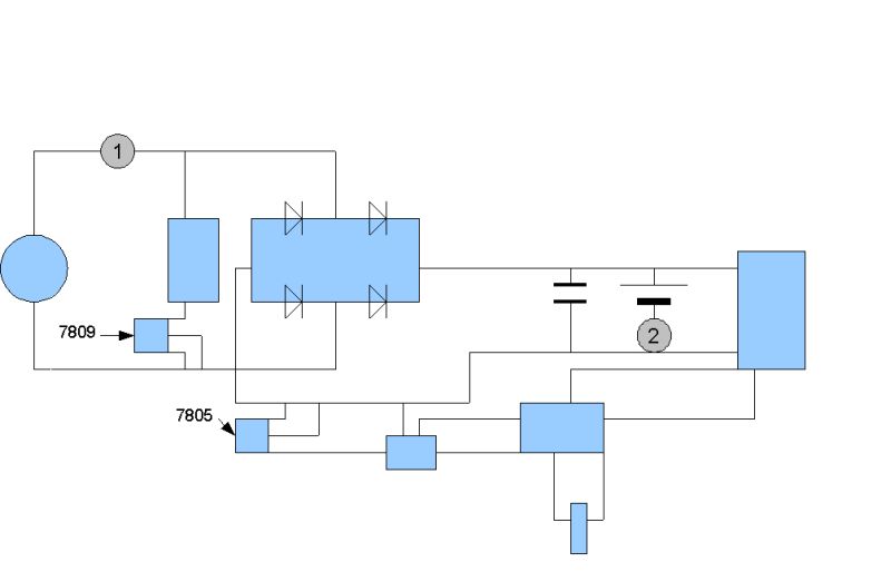

    J'ai modifié un peu mon schéma, voila ce que ca donne:
    http://forums.futura-sciences.com/at...1&d=1233855216
    j'ai mis deux régulateur de tension, un 7809, pour réguler la puissance qui sort de la dynamo a 9V, et un 7805, avant le port USB pour avoir 5V, il faudrait peut-être mettre une petite résistance avant, sinon l'écart de tension entre l'entrée et la sortie sera peut-être trop grand (entre 3.5 et 4 Volts) . Pour les deux régulateur je suis pas sur des branchement.
    Est-ce que je peux utiliser n'importe quel diode et condensateur pour le pont de redressement (a condition qu'ils soient assez puissant) ?

    Re : schéma de pont diviseur de tension
    Bjr à toi,
    Regarde COMMENT t'as cablé tes régulateurs !!
    Pour mémoire la broche centrale sur ce type de régulateur....c'est la masse.
    Un régulateur a une ENTREE et une SORTIE.
    Pour le synoptique, j'ai pas regardé.

    Bonjour a tous et desole pour la lenteur de ma reponse. Est-ce vraiment necessaire de raccorder la branche du milieu sur les regulteurs, sur l'ordi que j'ai demonte, j'ai vue des regulateurs qui n'ont pas la branche du milieu raccorde, elle est coupe. A+
    invite5637435c
    si elle est coupée c'est que le corps ou le 'TAB' est relié à un radiateur ou à un plan de masse du PCB.
    Puisque la patte centrale est reliée en interne à ce 'TAB'.
    Un régulateur à nécessairement besoin d'une entrée, d'une sortie, et d'une liaison à la masse.

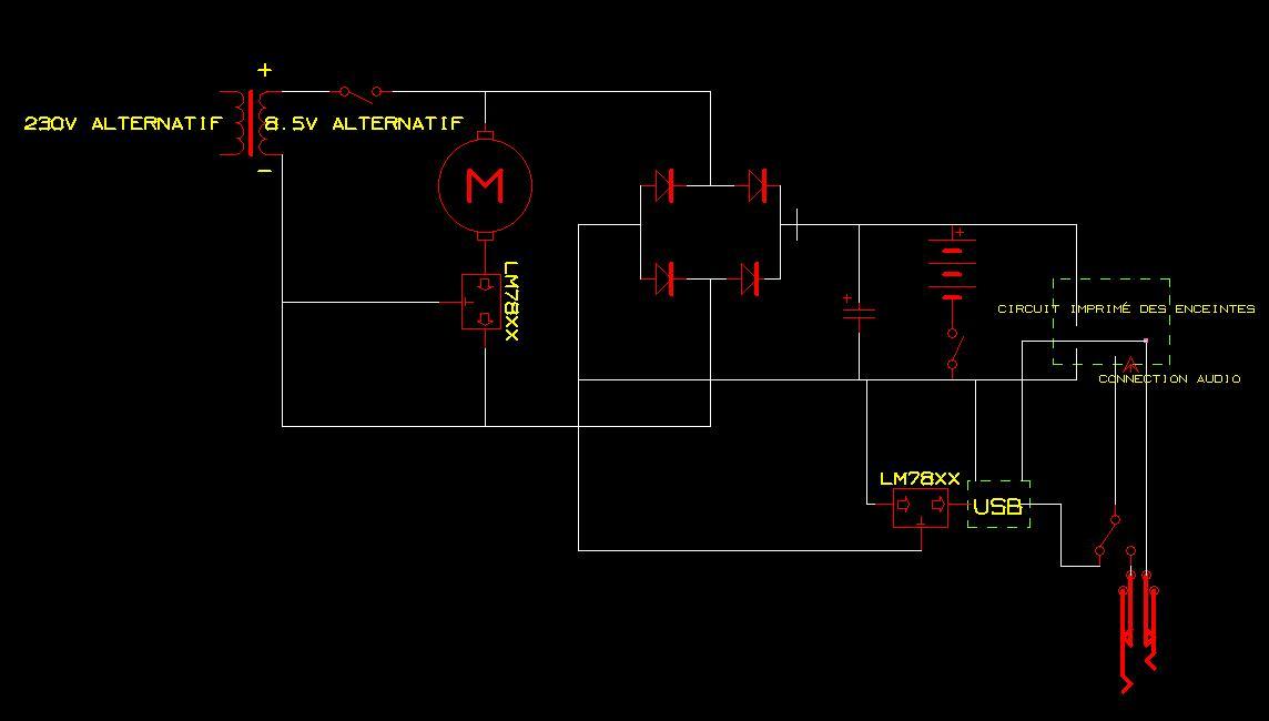

    Voila mon nouveau schema, je l'ai fait avec SDS:
    http://forums.futura-sciences.com/at...1&d=1234807519
    Donc voila, je voudrais savoir si mon schema est bon, sur le circuit imprimés, les fils a gauche sont l'alimentation et les fils a droite sont les arrivés des données audio; c'est la même organisation pour le port USB.
    Je ne suis pas sur pour les branchements de la masse, j'ai fait par rapport a ce que j'ai compris avec le post de pidofra
    merci d'avance
    Bj r àtoi,
    Ton shéma est toujours faux (plusieurs erreurs)
    Les enroulements d'un transformateur sont en "alternatif" ( d'ailleurs tu l'indiques).
    Donc il n'y a PAS de - (moins) en ALTERNATIF (bas de ton enroulement).
    Un REGULATEUR comporte une "entrée" (Hulk te l'a dis) et une "sortie".
    La sortie ne va PAS à la masse, sou speine d'un court ciruit.
    Si ton moteur est à courant continu, ne l'alimente pas en ALTERNATIF !!!

    Malgré tout, je suis bien perdu pour brancher la masse de mes regulateurs, sur certain site, il est ecrit que la masse est le retour au generateur, du fait, elle est branché a une des bornes, donc je ne vois pas ou j'ai faux. Mais sur d'autre site, il est ecrit completement autre chose. Donc est-ce que quelqu'un pourrait me definir ce qu'est la masse, dans mon cas; et pourrait me donner des indications pour branher la masse de mes regulateurs.
    Merci beaucoup.
    Bsr à toi,
    "..le RETOUR d'un générateur " ...est généralment le MOINS (-) , c'est à dire AUSSI la masse. C'est effectivement une "borne" du générateur.
    Ou plus tot la dite borne EST RELIEE à la MASSE !!!
    Toi tu BRANCHES à la masse la "sortie" (qui est POSITIVE) de ton régulateur !!
    C'est donc faux.
    COMMENCE donc par REGARDER l'utilisation des régulateurs (78xx).
    Si ton moteur est ALIMENTE , d'un COTE par du plus (+) c'est sur ce (+) que doit etreplacé le régulateur.
    Mais pour l'instant on ne sait pas si ton moteur est en ALTERNATIF ou en CONTINU !

    Rebonjour.
    Mon moteur(=dynamo) sera sans doute en continu, donc je le placerais en derivation entre le condensateur et les piles rechargeables. Si j'ai bien compris je devrais brancher mon regulateur avant le moteur et la masse au niveau du branchement de la masse de l'autre reguoater; est-bon?
