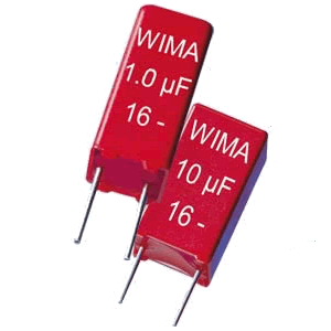

    bonsoir,
    Je suis en train de me construire une table de mixage mais je suis vraiment perdu au niveau des condensateurs.....
    enfaite je sais pas trop si il faut mettre des chimiques, des MKS, MKP....
    en fesant des recherche sur le net j'au vu que les MKS etaient les meilleurs en audio mais je ne vois pas la tete qu'ils ont... j'ai vu des images des MKS de WIMA http://www.audiophonics.fr/images/MKS-2.gif
    mais il parais que faut pas mettre ceux la, il faut mettre des MKS au styroflex qui sont les meilleur pour les liason en audio
    j'ai pris des photos que quelque condos: j'aimerais savoir c'est quoi comme condo
    j'ai utiliser les condo vert pour mon baxandall ( j'ai demonter mon karaoké pour voir il y avais quoi comme condo au correcteur grave-aigu
    et c'etais ces condo vert

    Les verts et les or: polyester en feuille (foil mylar). Les briques, c'est plus difficile: j'aurais tendance à dire que celui de droite est un polyester métallisé, et celui de gauche un polypropylène, mais sans garantie, et celui du milieu.... l'un ou l'autre, mais c'est du 50/50.
    Faudrait voir les valeurs, les codes les tensions.
    Chez Wima, les MKS correspondent à du polyester métallisé. C'est la techno de condensateurs plastiques la moins chère et la plus courante. Les caractéristiques sont moyennes, et ils conviennent pour un usage général: couplage, découplage, timing non-critique.
    Pour des applications nécéssitant plus de stabilité, de précision, comme des filtres, des polypropylénes sont préférables. Les styroflex sont encore un peu meilleurs, mais ils ne sont quasiment plus fabriqués.
