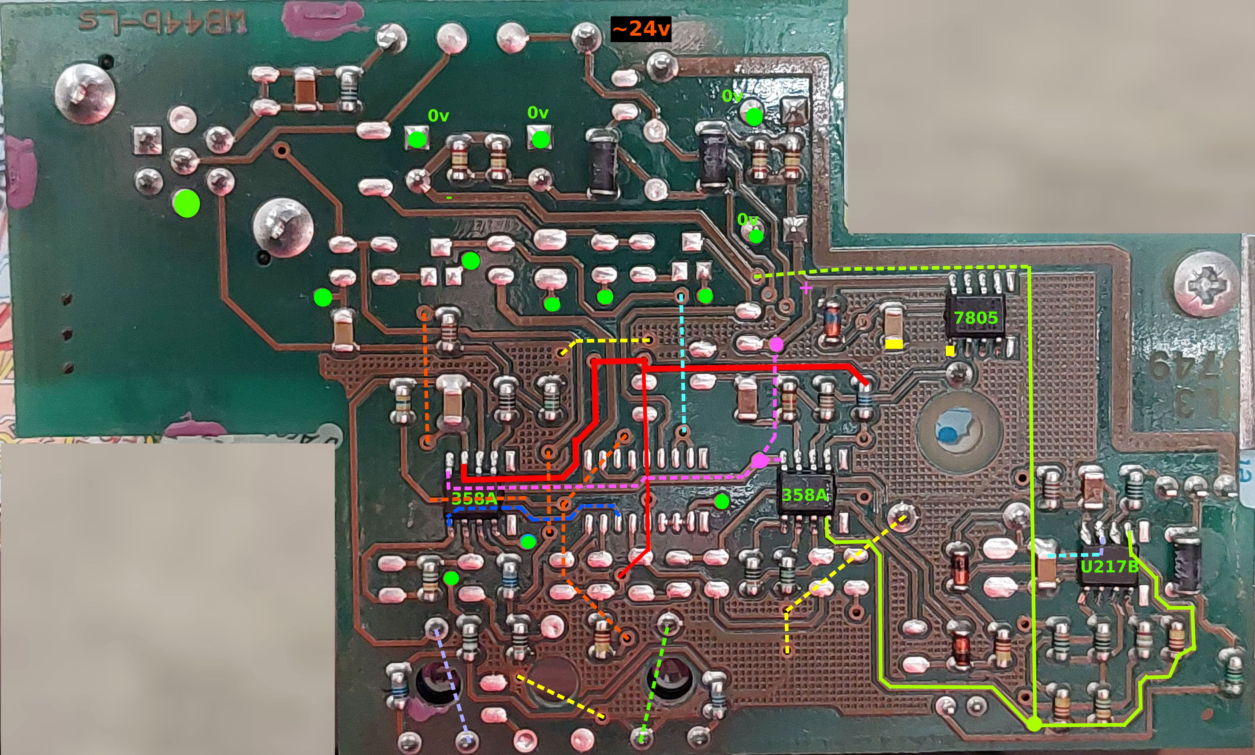

    J'ai aussi un weller WS50 qui ne fonctionne plus. Le pb ne vient pas du fer, je l'ai testé sur une autre station, il est OK. Voici une vue de la carte électronique.

    En jaune, le 5v obtenu par le 7805
    En vert, le 0v
    En rose, le 8,4v qui alimente les deux LM358 (double AOP)
    En vert pâle, le -8,4v

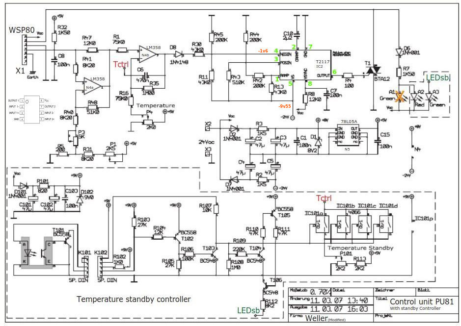

    J'ai trouvé le schéma du WS81 qui lui ressemble "étrangement".

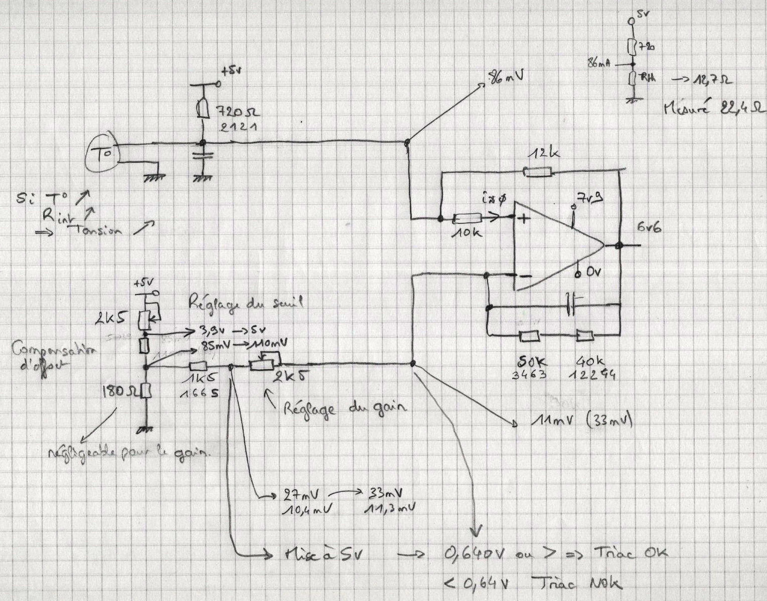

    A partir de là, j'ai fait mon propre schéma, dont voici le premier étage qui me semble responsable de la panne.
    Nom : WS50 schéma perso.jpg
Affichages : 278
Taille : 364,3 Ko
    Les valeurs des résistances sont pour la plupart obtenu avec un ohmmètre directement sur la carte, donc pas terrible mais au moins ça donne une idée...
    La sortie de l'Ampli OP reste toujours à "1", soit ici 6v6.
    J'ai mis un potentiomètre de 200 Ohms au niveau du T° et une ampoule à la place du fer.
    Première remarque :
    Les tensions entre le + et le - de l'ampli OP ont trop d'écart alors qu'elles devraient être proches de 0 !
    J'ai injecté du 5v au niveau du potar 2k5. J'observe autour de 0,64v l'AOP bascule, l'ampoule s'allume.
    Conclusion, le LM358 est mort... Qu'en pensez-vous ?

    Petite question : A quoi servent les résistances 10k et 12k côté non inverseur ?
    Bounoume
    Re : fer à souder weller ws50 en panne, cherche schéma
    côté non inverseur, elles constituent le circuit à seuil trigger de Schmitt

    Bon voilà, ampli op cms changé, et ça remarche !
    Je pensais que les amplis op étaient fiables, et bien non, ça peut lâcher...
