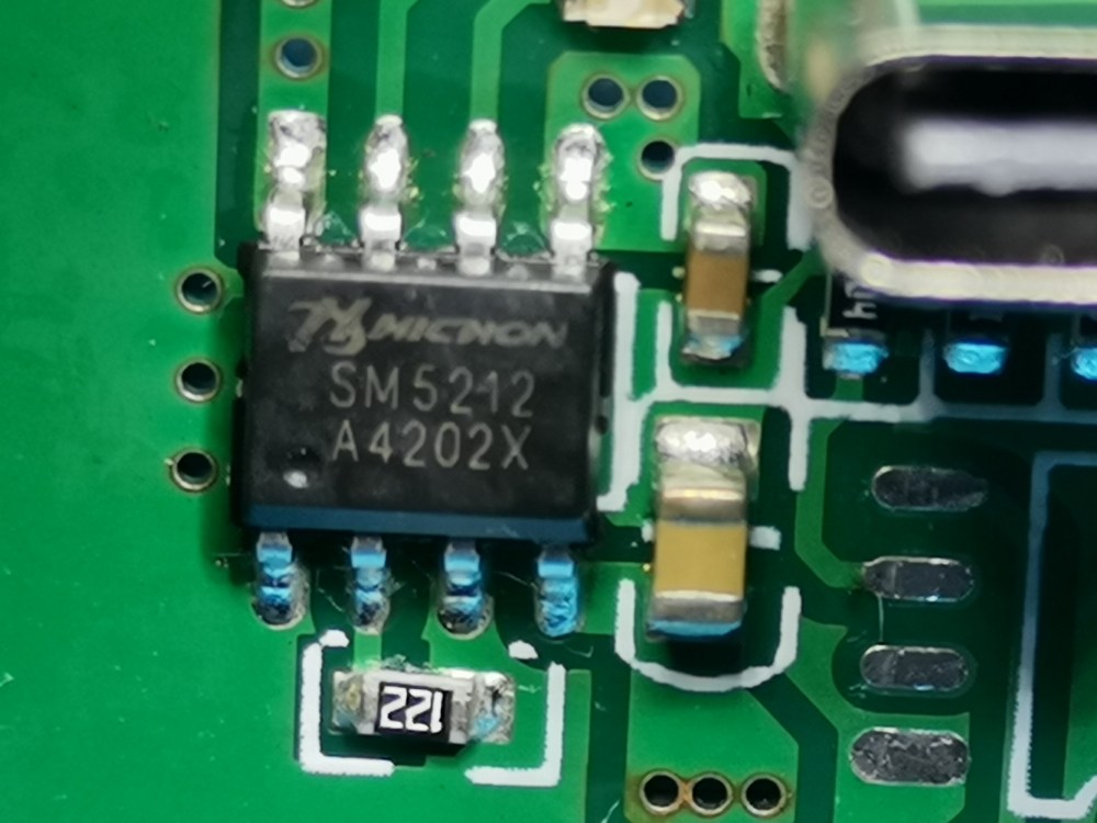

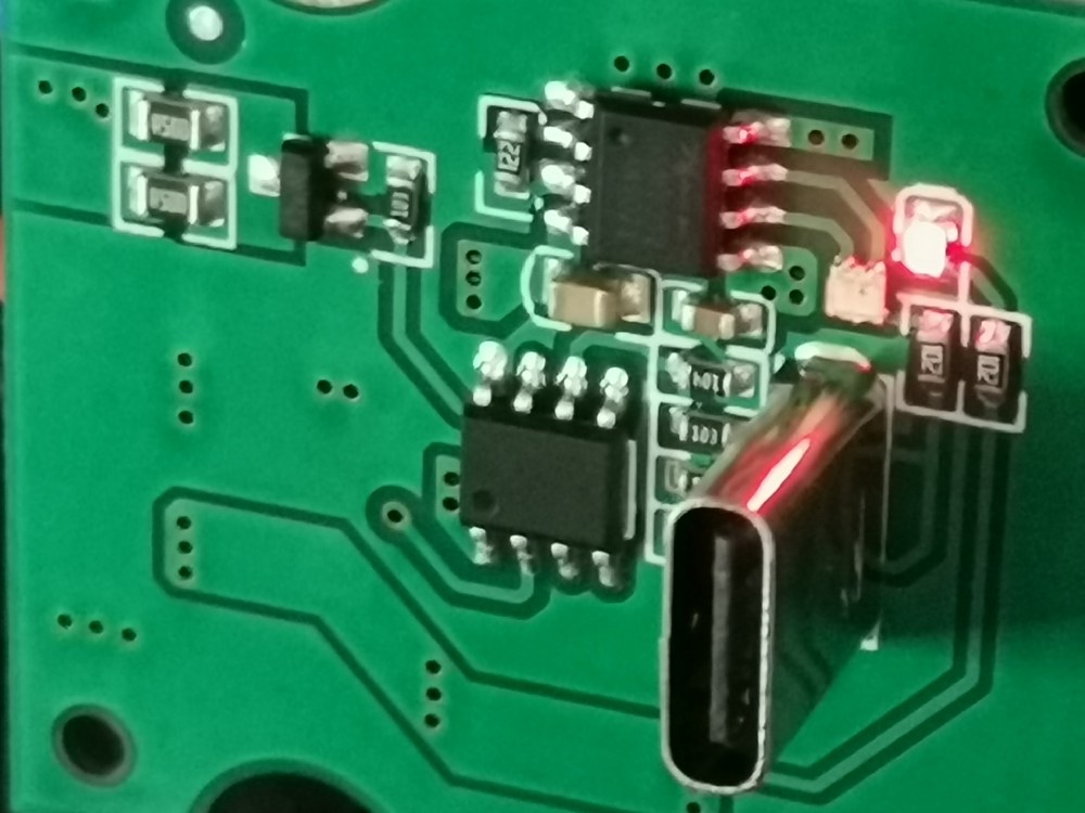

    Ma lampe rechargeable est tombée d'environs 50cm de haut, et après ouverture la batterie rechargeable qui n'est pas du tout attachée (elle porte pourtant le logo CE et achetée chez Action) le fil du négatif était coupé.
    Après avoir ressoudé le fil négatif rien ne se passe mais en appuyant sur l'interrupteur de mise en marche un composant sans aucune marque sur le dessus (SOT-8) devient brûlant instantanément.
    Ce composant est sur le module de charge ou se trouve l'interrupteur ainsi que le connecteur de charge. l'autre composant à côté est un SM5212 A4202X (SOT-8).

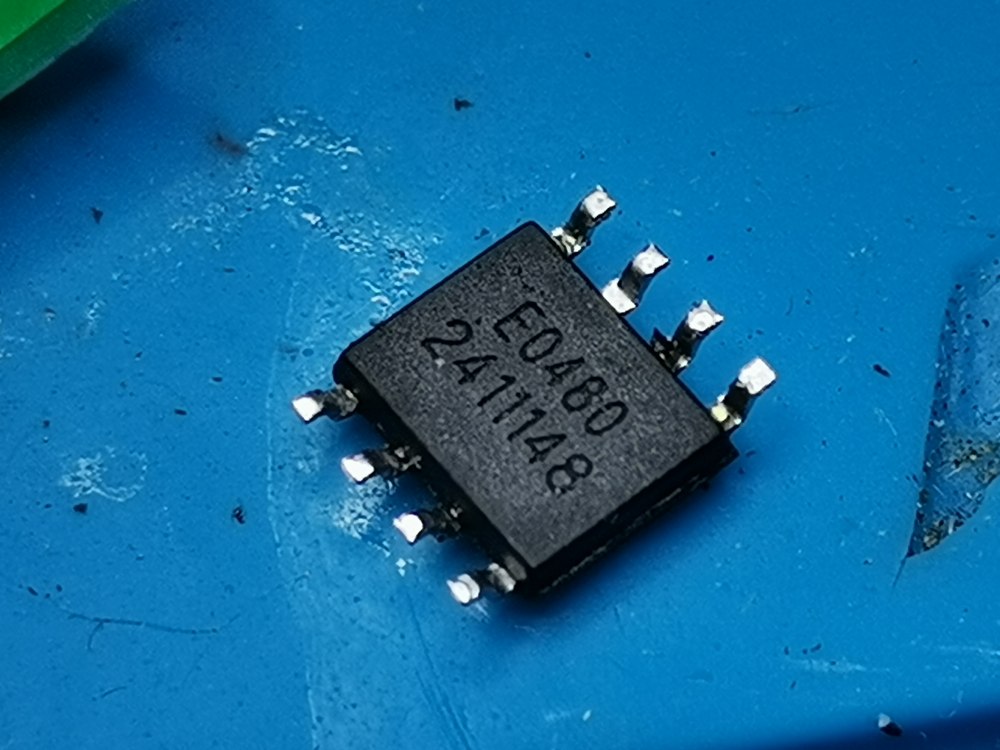

    En dessoudant le composant qui chauffe j'ai trouvé une référence dessous sur 2 lignes E0480 2411148 mais je ne le trouve pas, et l'intelligence artificielle botte en touche également.
    Je vous joint les photos.

    sur la photo on voit le dessous du ci, il n'y a rien marqué dessus ?
    apparemment, au vu de la première photo il y a bien quelquechose

    bonjour celui où l'on voit des choses c'est le michon.
    l'autre n'a rien de visible au dessus, mais de toutes facons ca coute combien une lampe chez action ?
    espérer trouver la panne sur un CI c'est utopique et le cout du remplacement < au prix de la lampe neuve chez action ?
    hors réparation d'un fil coupé ou d'un petit transistor cuit la seule solution sera la benne

    Merci pour les réponses rapides. Ce sont des grandes lampes rechargeable et également une dynamo, ici on ne les à vus qu'une fois et ensuite plus rien mais elles avaient un certains prix et ce n'était pas 2 ou 4 euros mais bien plus et j'en ais plusieurs.
    La puce ou les inscriptions sont en dessous, il n'y a strictement rien sur le dessus, j'ai vérifié au microscope binoculaire. (et les fabricants ne s'embêtent pas à graver les 2 côtés je pense)
    L'autre puce la SM5212 je l'ai juste mise pour référence.
    J'ai regardé même les modules de charges un peu partout sur le net et google, naturellement aucune ne ressemble, même le port femelle usb est à 90° sur le circuit imprimé on le voit sur la photo 1. Sinon j'aurais simplement changé le module de charge complet sans me prendre la tête, ça vaut moins d'un euros et je l'aurais glissé dans une commande plus importante.

    c'est HICHON la data sheet est là :https://www.electro-tech-online.com/...12-pdf.146975/
    Bon c'est en chinois mais il y a un schéma d'application cependant la pièce ne semble pas commercialisée du moins en France.

    c'est pas "michon" c'est "HICHON electronique"
    https://www.lcsc.com/brand-detail/15273.html
