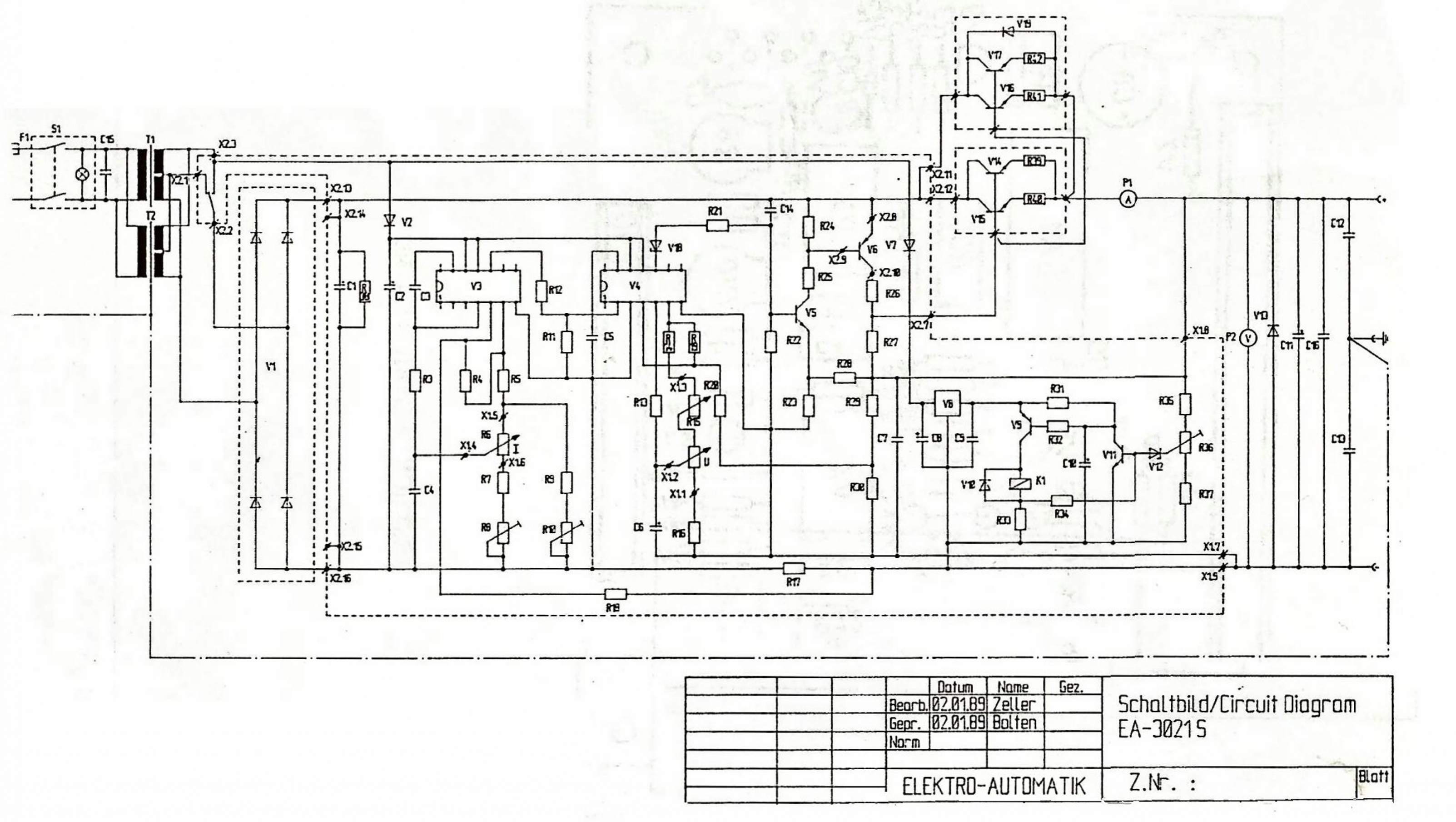

    je dispose du schéma ci-joint qui n'est pas très lisible à mon goût.
    Nom : Schéma_01.jpg
Affichages : 222
Taille : 1,57 Mo
    Il montre en outre la présence de 2 régulateurs (LM723) alors que mon alim n'en possède qu'un.
    C'est pourtant la même référence d'alimentation.
    Auriez-vous mieux à me proposer.

    Re : Schéma Alim. Elektro-Automatik_EA-3021S 0-30V, 10A
    Bjr
    Est ce que votre alim dispose d’un reglage de tension variable et d’un reglage de courant max variable ?
    oui, la tension est réglable par potentiomètre ( de 0 à 30 volts) et le courant max est sélectionné par un commutateur à 3 positions (0.5, 2.5 ou 10 Ampères).
    Votre question m'a fait remarquer que le commutateur à 3 positions n'apparait pas sur mon schéma et le réglage variable du courant est sans doute assuré par le second LM723.
    Merci !
    Tu as un potentiomètre pour le réglage de l'intensité à gauche marqué I et un autre à sa droite pour la tension marqué U.
    Tu as un schéma un poil plus lisible avec la liste des composants : https://elektrotanya.com/elektro-aut.../download.html

    PatXaran
    Bonjour et merci pour cette réponse.
    Le schéma que je possède vient effectivement d'Elektrotania.
    Je n'ai jamais trouvé celui qui correspond exactement à mon modèle (pas de potentiomètre mais un commutateur à 3 positions pour le choix de la limitation de courant).
    Ce n'est pas bien grave, mon problème est ailleurs : quand le réglage approche les 20 volts, la tension de sortie s'emballe et monte à 50 volts ... tension aux bornes du filtrage, comme si les ballasts s'ouvraient à fond.
    Citation Envoyé par PatXaran Voir le message
    B ... quand le réglage approche les 20 volts, la tension de sortie s'emballe et monte à 50 volts ... tension aux bornes du filtrage, comme si les ballasts s'ouvraient à fond ...
    Il serait intéressant d’observer et de mesurer l’évolution de la tension entre référence zéro (la masse?) et le curseur du potentiomètre de réglage de tension de sortie quand tu montés la tension et que tu franchis cette frontière des 20V. S’agissant d’un système asservi, peut-être qu’un défaut (mécanique) du potentiomètre fait chuter la tension à partir de cette position.
    Bonjour tout le monde.
    J'ai une petite instabilité de la tension lue sur le voltmètre, avant l'emballement, qui aurait pu effectivement faire penser à un défaut "mécanico-électrique" du potentiomètre.
    Mais après contrôle; celui-ci est en parfait état.
    Merci pour votre aide.
    Cordialement.
    ... j’ai une petite instabilité de la tension lue sur le voltmètre, avant l'emballement, qui aurait pu effectivement faire penser à un défaut "mécanico-électrique" du potentiomètre.
    Mais après contrôle; celui-ci est en parfait état ...
    Je ne comprends pas trop la signification de ”petite instabilité”. Si c’est la consigne elle doit varier progressivement fonction de la position du curseur entre le mini et le maxi. Si c’est l’image de la sortie, elle doit varier comme la sortie.
    Le contrôle ”mécanique” doit être complété du comportement électrique dû à la position mécanique. Ce nepeut pas être exclusivement visuel.
    Ne pas oublier que la sortie transfo est commutée par K1 suivant la tension demandée en sortie, certainement seuil à 20V.

    PatXaran
    Bonsoir à tous.
    @GIENAS : quand je parle d'instabilité, il s'agit de la tension de sortie (petite oscillation de l'aiguille du voltmètre), instabilité qui apparait un peu avant la montée brutale, ce que j'appelais l'emballement.
    Quant aux potentiomètres (deux en série pour réglage et réglage fin) j'ai contrôlé leur comportement électrique qui est absolument normal.
    @Pascal071 : La commutation des secondaires des transfos s'opère correctement aux alentours de 16 volts, pour le réglage actuel du potentiomètre.
    Le défaut apparaît plus tard, après cette commutation, à l'approche de 20 Volts sur la sortie.
    J'envisage le démontage de l'alim. pour pouvoir accéder à l'électronique. Ce démontage ne s'avère pas très simple : câblage rigide, sécurisé pas des colliers "Rilsan", absence de connecteurs etc ...
    Sur la carte de régulation, j'ai l'impression qu'une résistance a eu très chaud, mais je peux juste passer mes yeux, pas mes doigts !
    Je reviendrai vous tenir au courant après une absence de deux bonnes semaines.
    En attendant, merci pour votre coopération.
    Cordialement.
    PatXaran
    Re : Schéma Alim. Elektro-Automatik_EA-3021S 0-30V, 10A [Résolu]
    Tout est rentré dans l'ordre après remplacement des 2 régulateurs LM723 et d'une résistance qui avait surchauffé.
    Le démontage de l'ensemble est vraiment très laborieux !
