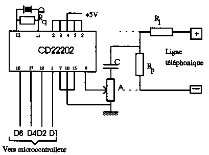

    Le décodeur DTMF est un circuit intégré qui doit être piloté par un quartz de valeur précise (3,579545 MHz) afin de respecter les fréquences du code DTMF.
    Une résistance placée en série sur la ligne téléphonique permet le passage des fréquences. On prélève alors une fraction de l'amplitude des signaux analogiques sur l'entrée 'IN' du CD22202 en utilisant une capacité et une résistance ajustable. Enfin, pour que le décodeur soit opérationnel, son entrée Enable ( 'EN' ) doit être à l'état haut.

    ya quelqu'un qui peut m'expliquer un peu plus en detail le schema du decodeur dtmf merci

    pourquoi un quartz de 3Mhz ?
    Re : codeur DTMF
    Bsr à toi,
    Non c'est pas un quartz de 3 Mhz . Tu as cité la fréquence EXACTE.
    Si tu changes de valeur de quartz, alors tu changes la valeur de tes notes DTMF.
    Ca peut etre utile lorqu'on veut éviter d'utiliser les notes "standards" et faire un systéme "secret".
    Mais il FAUT les memes quartzs des DEUX cotés (emission/réception).

    http://www.datasheetdir.com/CD22202+Telephony
    Il utilise un quartz de 3,579545MHz
    1/ parce que c'est un quartz courant en TV
    2/ parce c'est un synthétiseur de fréquence. Si tu mets un 3,000000 MHz tu auras une erreur de -20% sur les fréquence DTMF

    La raison du choix du quartz est la facilité avec laquelle on ainsi peut obtenir numériquement la synthèse de toutes les fréquences DTMF.
    On génère chaque fréquence à l'aide d'un diviseur programmable sur 7 bits, lequel est alimenté par l'oscillateur à quartz (à 3579545 Hz) suivi d'un pré-diviseur par 64 (26 = 6 bascules) :
    Fr = 3579545/64/N
    La fréquence Fr obtenue est très proche de la valeur théorique à atteindre Ft, avec une erreur eF inférieure à ±1%.

    La datasheet des différents décodeurs DTMF donnent à peu près tous le même type de schéma interne.
    Le signal est d'abord grossièrement filtré et remis en forme, puis il passe dans une grille de filtres passe-bande correspondant aux 8 fréquences DTMF. Un détecteur de niveau le transforme enfin en niveau tout-ou-rien afin de pouvoir le traiter à l'aide d'un algorithme numérique.
    On parle des différents algorithmes applicables dans ce document (PDF 76ko).
    L'algorithme de Goertzel semble être le plus prisé.

    et pour Rp c'est une charge ?

    c'est la taxation telephonique je dois utilise le schema pour recuperer le numero composé et la durée d'appel du numero composé a travers un pc voila
