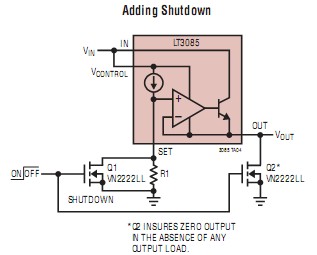

    J'ai vu le LT3085 (http://www.linear.com/pc/productDeta...0,C1055,P86471) Datascheet. Il a une tension de déchet de 275mV seulement! Quelqu'un connait ? Mais le problème est qu'il n'est pas dispo en boitier DIL, seulement MSOP ce qui n'est pas évident pour les tests sur plaquette et pour souder après. Quelqu'un connait un équivalent ayant une tension de déchet très faible ?

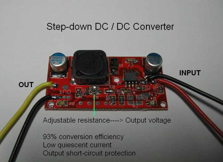

    J'ai aussi vu ceci sur Ebay avec un bon rendement, réglable par un simple potentiomètre :
    Il utilise une self importante, c'est peut-être une alim à découpage comme j'ai trouvé quelques infos en fuinant le web mais je ne me suis pas intéressé plus que ça au sujet.

    J'ai aussi vu qu'avec le LT3085, il y a un montage on/off, il y a peut-être moyen de l'utiliser pour le DC/DC et en même temps faire un relai :
