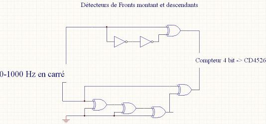

    Salut à tous,
    Pour l'usage d'un fréquencemètre, j'ai besoin d'un detecteur de fronts. A la sortie de celui-ci j'y met un compteur et je ne dois donc pas avoir de pulse (ils ne sont pa pris en compte !!!!!)
    J'ai trouvé deux solutions mais à la sortie de la première G des pulses !!!!
    cf : http://forums.futura-sciences.com/at...tid=1449&stc=1
    Dites moi ce que vous en pensez !!!!!! ou comment je pourrez amélioré ( je n'utilise pas de microcontroleur )
    Par hasard Y-a-t-il un moyen de le faire avec une bascule JK de façon asynchrone!!!!!!

    Bonjour sbooby et tout le groupe
    Je ne sais pas très bien ce que tu appelles un "détecteur de front". Le montage que tu as trouvé, sur lequel je ne vois pas de point G, n'est pas forcément adapté pour commander un fréquencemètre, car il double la fréquence. Il sort une impulsion, aussi bien à la montée qu'à la descente.
    Peut-être penses-tu à un amplificateur à saturation, qui transforme du "sinus" en carré, pour avoir des fronts.

    Re : Détecteur de front montant et front descendant
    Le but de mon montage est de compter les demis périodes ( ainsi je divise par deux mon temps d'acquisition pour une précision de 0,2 Hz). C'est pour cela que je sors des impulsions à chak transition (montée et descente). La contrainte est le temps d'impulsion (le temps à l'état 1 pour ke l'impulsion soit compté par le compteur 4 bits) c'est la raison pour laquelle je place plusieurs XOR (je compte sur le temps de propagation) !!!!
    Penses-tu que cela suffira ( je suis en technologie CMOS ) ??
    Autre Petite question: je dois utiliser un bouton poussoir pour démarrer l'acquisition, il me faut donc intégrer un système anti-rebond: j'ai supprimé les rebonds par un RC puis j'ai rendu propre le signal par un trigger ... Mais apparement ce n'est pas suffisant !!!!
    Avez-vous une idée !!!!!
    MERCi à TOUS Pour l'aide !!
    PS: G pa compris "JE NE VOIS PAS LE POINT G " !!!!!!!!!!!!!!!!!!!! kS ke C ???? lol
    il a mal compris quand tu as ecris "G des pulses"=j'ai des pulses
