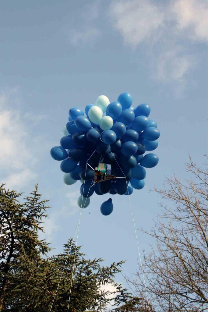

    Juste un détail: (prendre des photos aeriennes (avec un ballon)
    Tu fais COMMENT pour que ton ballon ne bouge pas ??
    Tu penses qu'il va rester gentiment IMMOBILE au bout de sa corde de retenue ?
    Donc tes 45° , j'ai des gros doutes !
    Il s'en tamponne : c'est un projet scolaire

    Bonjour f6bes
    l’appareil est stabilisé par trois files (jaugés) de même longueur qui sont en fait les arrêtes d’une pyramide à base triangulaire (équilatéral), de la même manière on connait l’altitude de l’appareil tout le temps.
    La masse de l'appareil est de 400g et le volume d'helium est suffisant pour soulever 2,4Kg donc on a une bonne tensiondans les fils et l'appareil reste immobile.
    Si jointe une photo de la version précédente en vol
    (mes problèmes portent surtout sur l'électronique)
