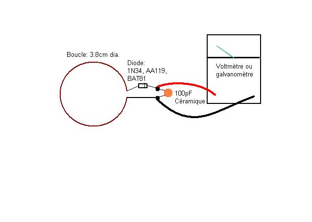

    Pour vérifier la présence d'oscillation sans avoir à se préoccuper de la fréquence, une boucle de Hertz est utile:
    http://forums.futura-sciences.com/at...ertz_loopoejpg
    Si l'oscillateur démarre, le signal pourra facilement être détecté à des dizaines de cm. Après, la fréquence peut être ajustée.
    J'ai fait la boucle de Hertz avec les moyens à ma disposition.
    C'est à dire une antenne cadre, une diode 4007 et un condo de 22pF.
    Tout proche (càd qq centimètres) j'obtiens une tension allant jusqu'à 30~35mV
    Est ce le signe d'une émission correcte ?
    Sinon, je m'attaque à la réalisation d'un véritable oscillateur.

    A 100 MHz, pas sûr que 4007 soit un bon choix.
    Je ne serais pas surpris que sa capacité parasite soit du même ordre de grandeur que ton filtrage.
    Déjà, commence par mettre une diode signal, la plus rapide que tu trouves.

    Quand tu parles "d'antenne cadre", tu m'inquiètes. Il faut que ce soit exactement comme sur le dessin, une boucle à une seule spire. La dimension n'est pas importante, elle était optimisée pour du 2.4G, mais tu peux reprendre les dimensions telles quelles.
    Tes "moyens" sont vraiment trop basiques. L'efficacité d'une diode de redressement en VHF est totalement imprévisible. Tu es fauché au point de n'avoir pas une seule 1N4148? Ce n'est pas l'idéal non plus, mais au moins tu pourrais être sûr de détecter quelque chose, ce qui n'est pas gagné avec la 1N4007.
    Il faudrait que tu coupes l'alimentation de l'émetteur quand tu as tes 35mV: si ça disparait, c'est la preuve que c'est bien l'oscillateur, sinon ça peut être un résidu d'alim à découpage, un signal HF baladeur...
