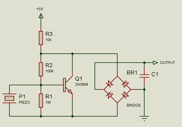

    Question preampli pour piezo et lissage du signal
    salut
    je débute en électronique.
    j'essaie de fabrique un instrument de musique électronique sensible aux chocs
    pour cela j'utilise des piezo en capteur et un micro contrôleur arduino (bluetooth)
    mais j'ai un problème lié à la sensibilité des capteur
    donc l'idée serait de transformer le premier signal pour obtenir le second plus facile à interpréter pour l'arduino :
    pour l'instant j'ai pré-amplifié le signal
    amplification, redressement, lissage...
    est-ce que quelque chose comme ça fonctionnerait ?
    j'ai peur que la tension du piezo soit insuffisante pour traverser le pont de diode, à la limite je mets le pont après le transistor
    et comment choisir le condensateur pour lisser le signal ?
    la fréquence du piezo et à peu près de 80hz x2 (redressement) = 160hz ...
    merci beaucoup
    invitee05a3fcc
    Re : preampli pour piezo et lissage du signal
    il faut amplifier avant de redresser.

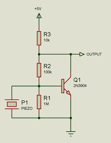

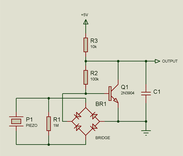

    invite5ca33abb
    merci pour la réponse rapide
    pont de diode après :
    c'est juste ? (quel condensateur ?)
    sur ton lien je vois qu'on peut utiliser un lm358
    ça serait l'idéal pour moi, vu que je suis très limité par l'espace physique
    et la double amplification serait aussi parfaite vu que j'ai 2 piezo à amplifier
    invitee05a3fcc
    Ton piezo voit R1 et comment il modifie la tension de la base ???????
    regarde mon lien #2, il y a le redressement.
    invite5ca33abb
    houla effectivement
    erreur corrigée (il me semble)

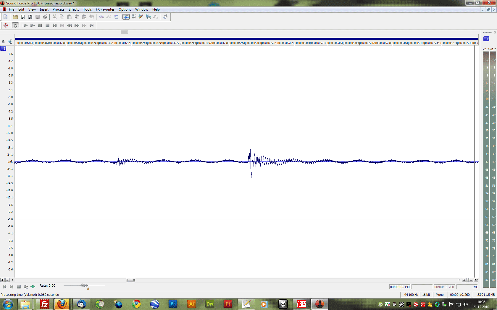

    invite5ca33abb
    j'ai fait un enregistrement avec 1MΩ comme résistance variable, c'est ce qui fonctionne le mieux pour ce montage
    j'ai un signal audio très faible
    http://www.mindthepressure.org/piezo_record.wav
    en amplifiant le signal 1000000x voilà ce que ça donne par ex
    je pense que le gros buzz 50Hz vient plutot de l'alim electrique donc de la carte son
    reste que j'ai un peu de bruit, mais je pense qu'à ce niveau c'est inévitable non ?

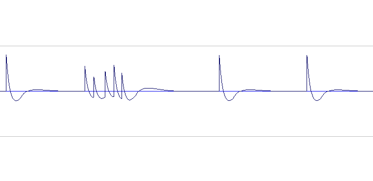

    invite5ca33abb
    maintenant j'arrive à ce signal sans amplification numérique :
    c'est très bien mais il y a un trou et une bosse derrière chaque knock qui peut perturber la captation par le microcontroleur
    par rapport au montage sonelec
    http://www.sonelec-musique.com/elect...nique_001.html
    j'ai remplacé le condensateur c1 1uf (sur leur schéma) qui a l'air polarisé par un condensateur c2 1uf (sur le mien) non polarisé (c'est ce que j'avais sous la main)
    le problème viendrait de là ?
