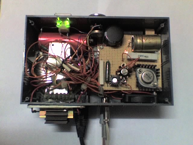

    une question car j'ai télécharger le log mais je n'arive pas pas a lui faire sortire sin rien que des blanc
    Re : ampli 35 watt rms class A
    Sur la photo on ne voit qu'un 3055 donc je comprends mal le schéma.
    invite544fab81
    tu sait conté il y en a trois
    oui je sais compter et sur la photo il n'y a qu'un 3055(TO3) .
    au mieux les deux autres transistors visibles sont :
    3054 T066.
    3053 TO5.
    nous sommes très loin des 35 W!

    Citation Envoyé par dr-lsd Voir le message
    Bsr à toi,
    On parle BIEN de PHOTO.
    http://forums.futura-sciences.com/at...2-10_1715oejpg
    Je n'y VOIS qu'UN SEUL 2n3055 et DEUX autres bestiaux plus PETITS.
    Ca fait bien TROIS, mais pas.......3 x2N3055 !
    Ou sont cachés les DEUX autres 2N3055 ?
    Comme Jiherve ne vois pas non plus .Donc je ne peux ............les compter !
    invite544fab81
    j'ai bien présisé que sur le shéma il y a 3 2N3055 mais quand réalité s'est 1:2N2219
    1:2N3054
    1:2N3055

    pour f6bes :
    les trois 3055 sont sur le schéma de principe mais ce n'est qu'un schéma de principe, alors que dans la boite il y a bien un seul 3055 qui est le composant de puissance, les autres sont des drivers ou des NPN petits signaux type 1711 ou autres.
