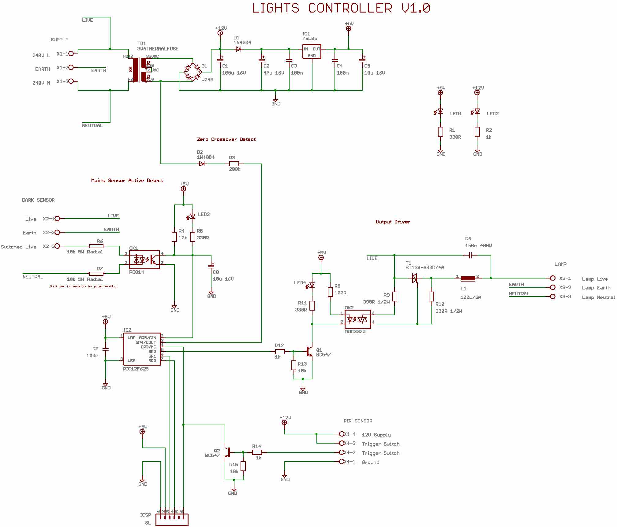

    Pour une application domotique, je souhaite détecter l'allumage d'une lampe ( que j'ai tendance à oublier d'éteindre ... )
    Un relais avec bobine 220 V pourrait faire l'affaire mais la solution optocoupleur me semble ( à tord ? ) plus sécurisante et moins encombrante .
    Ce petit schéma semble pas mal pour mon besoin sauf que l'utilisation de 2 optocoupleurs est peut être un peu luxueuse pour ce besoin.
    Reste qu'en "simple alternance" le signal de sortie va jouer au yoyo quand la tension sera présente.
    Un condensateur mis sur cette sortie devrait permettre de lisser ce signal : Est ce que je me trompe ?
    Quel reference d'optocoupleur me conseillez vous pour cette application ?
    Merci d'avance pour vos conseils et suggestions.

    j'ai déjà utilisé la tension redressée en sortie de pont, ça fonctionne bien pour un triac, même s'il y a un petit décalage dû au léger déphasage.
    dans ce genre.
    Perso,j'ai ajouter une diode sur le moins pour gagner le seuil et j'ai mis un transistor pour avoir un front plus raide
    http://www.electro-tech-online.com/a...ck-circuit.jpg

    Pour détecter la présence du 230V sur ta lampe, tu n'as pas besoin de détecter le 0V. Un simple condensateur est suffisant (ça chauffe moins !) pour attaquer ton optocoupleur

    Il me semble que pour ton application, tu n'as que faire de la détection du passage par zéro, il te faut juste savoir si le secteur est présent.
    Pour cette raison, j'ai créé une nouvelle discussion pour cette question: le squat d'anciennes discussions n'est pas permis sur ce forum.
    En général, en domotique ou autre, il y a un traitement en aval, un filtrage numérique qui permet d'extraire l'information de présence d'un signal haché.
    Si ce n'est pas le cas, il est possible de créer un signal vraiment continu, avec quelques composants de plus, mais sans optocoupleur supplémentaire (les deux optocoupleurs donneront aussi un signal interrompu).

    Je vois que Daudet a déjà réagi, c'est une des solutions possibles, spécialement avantageuse si l'on souhaite faire passer un courant (relativement) élevé dans la LED, sans dissiper beaucoup.
    Pour améliorer le filtrage, si cela a de l'importance pour toi, j'ajouterais une résistance entre la LED et le condo de 470µF

    Je n'ai pas besoin de détection du zéro. J'ai juste besoin de recupèrer une information exploitable par ma carte arduino pour commander le telerupteur et ainsi éteindre la lampe au bout de 30 minutes par exemple si j'ai oublié de le faire.
    Avec un redressement simple alternance, en sortie de l'optocoupleur, j'aurais des changements d'état qui risquent d'être mal interprètés par la carte arduino ( comme les clignotants Belges ) donc, mon idée c'était un condo pour maintenir l'état de la sortie à un niveau suffisant en attendant la prochaine demie alternance.
    Par contre, coté led, j'ai lu sur pas mal de site qu'effectivement, ça chauffe un peu de ce coté là et le fait de travailler sur une demi alternance permettra peut être de limiter cet échauffement ?

    L'idée était donc de brancher un optocoupleur sur le secteur et de mettre un "GROS" condo sur la sortie pour ne pas avoir un état qui change au rythme du 50Hz
    Le premier point consiste donc à brancher la LED sur le secteur : la solution la plus simple, c'est une Led + une résistance de FORTE puissance donc, c'est un radiateur qui ne me sert à rien.
    La solution de Daudet78 rajoute un condo mais je ne comprends pas bien l'utilité des 2 résistances de 470K Quelqu'un peut-il éclairer ma Led, euuuh, ma chandelle ?
    J'ai trouvé des infos sur ce site : http://www.sonelec-musique.com/elect..._alim_led.html
    Dans l'exemple "temoin de tension alternative", c'est le même principe que celui de Daudet78 mais là, point de résistance en // avec le condo ce qui semble plus logique
    Je pense donc adapter ce schéma à un optocoupleur ( fonction du courant d'alimentation de la LED ) avec un redressement double alternance histoire de ne pas avoir à mettre un trop gros condo coté sortie de l'opto.
    je n'ai pas l'habitude de donner des schéma avec des trucs qui servent à rien.
    Imagine que ce "capteur de tension" soit branché sur une prise murale avec le schéma Sonelec (que, pour une fois, je désapprouve et qu'il ne veut pas changer malgré mes Emails) . Tu le débranches juste au moment ou le secteur est en crête de sinusoïde. La tension sur la capacité est alors de 230V*1,4142= 325V
    Ton gamin passe par là et met la prise en bouche ! Tu vois la gueule du gosse ?
    La résistance de 940K est là pour décharger le condensateur. Et il y en a deux, en série, de 470K car une 1/4W est limitée à 300V max
    CQFD

    pas besoin de condensateur avec mon schéma, il est sur la LED
