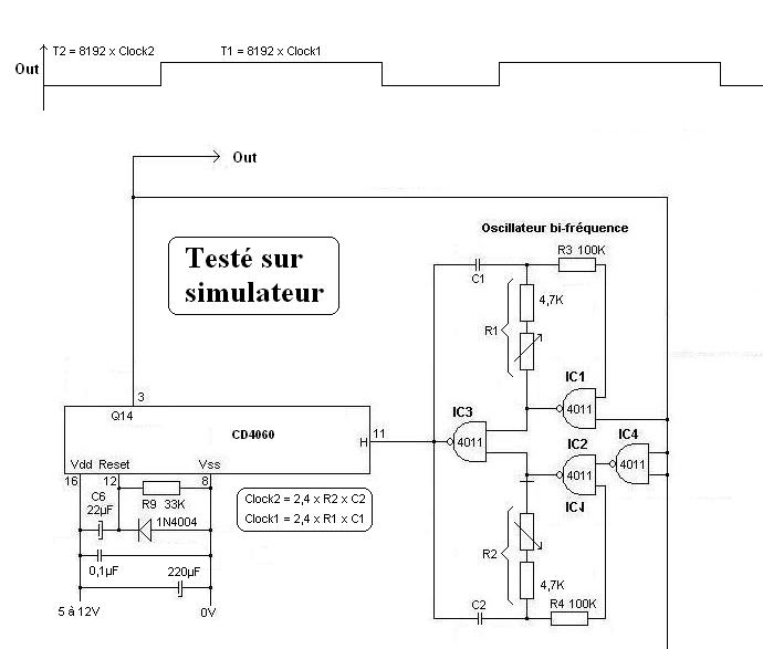

    Encore moi. Je viens de faire le montage et ça ne marche pas. Ci-joint le schéma exact de ce que j'ai monté.
    Le problème est que la tempo est trop courte je ne règle que de 50sec à 1min30 environ et la sonnerie n'as pas l'air de s'arrêter au bout de 10sec (je n'ai pas laissé sonner plus longtemps ça hurle!).
    Alors j'aimerais savoir ce qui cloche. Je peux fournir des photos si nécessaire.

    pourquoi utiliser un oscillateur externe alors que le 4060 en comporte un ?
    la pin de reset du 4060 doit être tirée à 0V avec une résistance.
    ça sert à quoi ce basculement d'oscillateur ?
    invitee05a3fcc
    Re : NE555 encore et toujours
    - Il manque une résistance de PullDown (100K) sur la pin 12 du CD4060
    - Il y a quoi de branché sur JP1 (et particuliérement sur la pin 3 ?) ?
    - La pin 8 du CD4060 est bien relié au 0V ?

    Je vais rajouter la résistance de pull down je crois donc savoir d'où vient mon problème de masse sur l'interrupteur.
    En ce qui concerne le connecteur pin 1 & 2 je branche ma batterie 12v de voiture ou une pile 6v pour phare, pin3 & 4 je branche une alarme de voiture plus particulièrement le circuit qui est relié au HP (pas mal de transistors et condensateurs), tout ce que je sais la dessus c'est que lorsqu'il est alimenté il sonne (fort!).
    La broche 8 du CD4060 n'est pas représentée ici mais je l'ai bien mise à la masse.
    Et pour le condensateur de découplage, je suis prêt à apprendre des choses sur ce genre de bête...
    Merci pour le SAV ^^
    Sur cette pin , tu n'as pas le droit de tirer plus que un milliampère !

    Non, sur la pin 3, tu peux tirer 1 mA max. Branche la base d'un NPN dessus
    Son collecteur sur l'alimentation du CD4060 et sur l'émetteur une LED en série avec 330 Ohms et retour au 0V

    Le temps haut devrait être de 9" le temps bas de 90 à 990".
    Sur ton schéma, on ne voit pas ce qui est branché sur la sortie Q14?
    Sur mon schéma d'origine il y a un 0,1µF et un 220 µF sur les alimentations. Ils ont disparu ?
