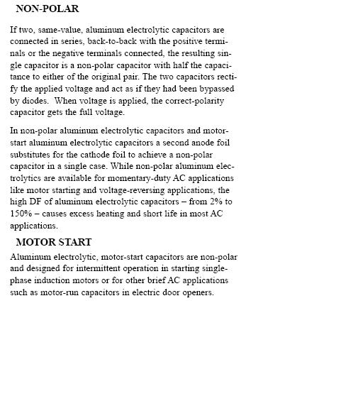

    Bjr à toi,
    On les montes "tete béche" et "série" (+--+) ou (-++-) lorqu'on veut en faire des NON polarisés. (utilisation en ALTERNATIF)
    On les monte en "série" (+-+-) lorqu'on veut AUGMENTER leur tension de service.
    Oui il existe des condensateurs de qq CENTAINES de uF , ET MEME PLUS.
    Mais comme tu ne précises pas LEUR TENSION, la réponse peut etre ambigue !!
    (40 000 uF en 35v par exemple).
    Bien sur trouver 40 000 uF 1000 v...c'est illusoire !!
    Tropique
    Re : condensateur electrochimique en serie comment ça marche
    Surtout pas: c'est l'explosion garantie.

    invitea3c675f3
    Pour ma culture personnelle, c’est fait comment un chimique industriels non polarisé ?
    J’avais toujours pensé que c’était fait de deux polarisés tête bèche.
    invitee05a3fcc
    Tropique
    Que les choses soient bien claires: deux condensateurs tête-bêche forment bien un condensateur non-polarisé, qui peut fonctionner avec les deux polarités.
    Que l'on aime ou pas, ce n'est pas le problème.
    Certaines catégories de condensateurs bipolaires sont basés sur ce principe: il y a l'équivalent de deux condensateurs avec une cathode flottante.
    D'autres types sont construits plus simplement, avec deux feuilles oxydées, mais les caractéristiques sont moins bonnes.
    En anglais, on fait généralement la distinction: les premiers sont des "bipolar", et peuvent fonctionner dans une certaine mesure en AC, les autres sont des "non-polar", ne supportent pas l'AC et sont également appelés "reversible caps".
    Quand on met deux condensateurs tête-bêche, on fabrique un bipolar, mais chacun des éléments n'est pas conçu pour tenir la composante alternative, et ça n'a rien à voir avec la polarité: un condensateur de 16V auquel on applique une tension 50Hz de 16V càc basée sur 0V (au lieu de centrée sur 0V pour de l'AC) explosera à toute aussi brève échéance, malgré qu'il ne voie pas d'inversion de polarité.
    C'est du au facteur de pertes, qui implique qu'une bonne partie de la puissance théoriquement réactive est en fait dissipée.
