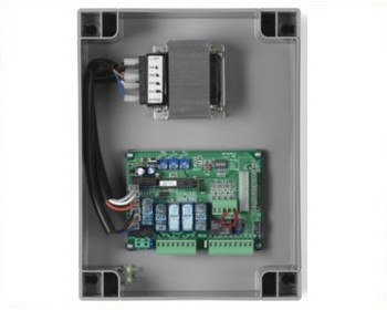

    j'ai un portail équipé d'une motorisation électrique.
    Je me suis rendu compte que le transformateur qui alimente la carte électronique chauffe pas mal...
    primaire on rentre en 230V , secondaire il sort du 190V pour les 2 moteurs..du 24V et du 12V pour la carte...
    Au total il y a deux fusible : un premier coté secteur :un 6.3A AL 250V et coté carte un 2A AL 250V.
    Le portail marchait bien jusqu'à aujourd'hui (j'ai eu le fusible de 2A qui à grillé)
    Trouvez vous cela normal..? (les tensions de sortie du transfo sont correctes ..et le materiel est neuf)

    Apres avoir mené ma petite enquette le fusible grille provient de la serrure electrique (1.125 A) alors que la carte accepte 0.5 A.
    J'ai donc supprimer definitivement la serrure electrique et changer tous les fusibles par des neufs.
    Le transformateur:
    il n'est pas en plastique moulé.
    tension de sortie mesure au 24VCA 25VCA et 12VCA 17VCA
    l'unique charge qu'il doit alimenter (lorsque le portail est à "l'arrêt" est la carte électronique et 4 cellules (consommation <100mA au total)
    ma motorisation est la suivante :PR.45E
    lien: http://www.google.fr/imgres?imgurl=http://www.benincafrance.fr/wr/products/im050209140613kpr24.jpg&imgref url=http://www.benincafrance.fr/products/product_details.php%3FidL%3Dfr %26idD%3D1%26idC%3D20%26idS%3D 47%26idP%3D478&usg=__UVcuRTZMU MXjj63Mqa_Rk-dFk84=&h=341&w=240&sz=10&hl=fr &start=18&zoom=1&um=1&itbs=1&t bnid=jiGpWypyW6hXoM:&tbnh=120& tbnw=84&prev=/images%3Fq%3Dcentrale%2Bhead%2 6um%3D1%26hl%3Dfr%26client%3Df irefox-a%26sa%3DN%26rls%3Dorg.mozilla :frfficial%26tbs%3Disch:1
    la centrale de commande : http://www.ets-buisson.com/images/beninca_head.jpg
    Le transformateur chauffe toujours...
    Sur la carte il n'y a aucun composant abimé pour le moment.
    Que faire ?

    A) je m'en suis rendu compte par curiosité..
    B)il est bien enferme dans un boitier plastique sans aération..lui mémé étant dans un boitier électrique extérieur métallique..
    Non je ne peux garder la main dessus...
    invite60546543
    Re : TRansformateur qui chauffe
    Voila une photo de meilleur qualite
    De plus tout est d'origine ..et neuf

    J'ai donc supprimer definitivement la serrure electrique ....
    son fil est le noir débranché sur la photo ?
    et si tu remet ce fil ,le fus 2A se suicide ?
    On vous a donné que peu de savoir ....PDD
    invite60546543
    le fil débrancher est la phase (coupe en amont bien sur)..
    les moteurs consomment max 0.85A chacun soit 1.7A au total
    +gâche =2.8A ...donc le fusible fini par grillé..
    la gâche est définitivement supprimée..

    J'ai effectué un relevé de température avec un thermomètre d'aquarium avec sonde déportée.
    la mesure étant assez difficile à réaliser..(boitier ..sonde bout rond peu adaptée)
    J'ai pu relever une température de 44 degré.
    La sonde étant très peu adaptée je pense qu'elle se situe autour des 50 degré..(arrive à laisser la main 3/4 secondes maximum);
    cette température vous parait elle dans les limites (pour ce type de transfo ) ou il y a un problème..(et dans ce cas je contacterais l'entreprise qui m'a vendu le dispositif).
