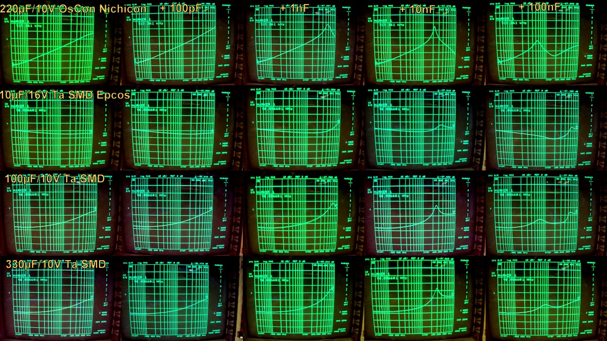

    Pour simplifier, à partir du moment où sa longueur dépasse ~
    Ce n'est pas tout à fait un bout de bois, c'est encore vectoriellement capacitif, mais pour du couplage/découplage, ça commence à ne plus servir à grand chose.
    En fait, avec les condensateurs SMD, on peut pratiquement considérer que ce sont des blocs conducteurs ayant à peu près les mêmes caractéristiques géométriques.
    Il y a des fréquences où un bloc conducteur de 1mm de long a déjà une impédance trop élevée.
    Dans ces cas, il faut se baser sur l'impédance caractéristique: deux plans de cuivre séparés de 100µ ont une impédance de 2~3 ohm, moins si on choisit un séparateur de high k.
    Et cette impédance reste valable à fréquence ~infinie, si la fréquence de relaxation du diélectrique en question est suffisamment élevée.
    Si on veut un découplage efficace à très large bande, il faut combiner (intelligemment) plusieurs techniques: pour le DC et les basses fréquences, des circuits actifs, basés sur la contre-réaction, pour les fréquences moyennes des condensateurs de technologie OSCON, pour les fréquences élevées des céramiques SMD multicouches, et pour le reste, un layout exploitant à fond les possibilités du PCB.
    Il est excessivement important de surdimensionner très largement chaque échelon pour éviter de créer des résonances parasites, qui ruineraient complètement tous les efforts.
    Si on ne veut pas consentir à cet effort, il est préférable de mettre un seul très bon condensateur OSCON plutot que d'empiler des techniques moyennement foireuses.
    Une démonstration de ces principes est donnée ici dans une bande de fréquences limitée, mais pour une bande plus importante, ce serait encore pire.
    http://forums.futura-sciences.com/el...r-demande.html
    Si j'en ai le loisir, je referai une étude similaire jusqu'à quelques GHz, mais les chimiques n'en feront pas partie: ce serait essentiellement décoratif.

    gcortex
    Re : Découplage très large gamme de fréquence
    @ tropique
    Un grand merci
    çà m'évite une journée de manip
    le "Grand Manie Tout" (Un collaborateur que j'ai envie de fusiller),
    exige 10µ Tantale 1206 et 1n en 603 (Parce qu'il fait çà depuis 30 ans)
    Mais il n'a pas de chance car c'est moi qui commande les composants !
    Donc si j'ai bien compris, puis-je remplacer le 1206 par un céramique de même valeur et monter à 100n pour le 603 ?

    Tropique
    Citation Envoyé par gcortex Voir le message
    si j'ai bien compris aussi, le plan de masse est indispensable
    Non, ce serait assez ridicule: si on veut absolument mettre des condensateurs en //, il faut prendre la valeur la plus élevée possible pour le tantale, et augmenter aussi le céramique: 100n reste encore marginal, et il restera des résonances parasites.
    Et l'alimentation doit se faire par deux plans. Le céramique peut être mis entre eux, verticalement dans l'épaisseur du PCB, directement sous l'IC à découpler.

    Tropique
    C'est quand même la tradition. Et il ne changera pas d'avis...
    La situation est exactement reproduite ici:
    http://forums.futura-sciences.com/at...e-tantal2oejpg
    A partir de 1nF, la mise en // dégrade la situation en HF par rapport au 10µF seul.
    je veux bien te croire, mais tu crois qu'un tantale est efficace à 100MHz ?
    Oui, voir même graphique.
    Si on met un tantale isolé, il ne faut pas le prendre trop volumineux, sinon son inductance augmente.
    Si on le met en //, il faut le prendre le plus élevé possible pour que ce soit "rentable", mais l'appoint doit être de forte valeur également, tout en restant le plus petit possible.
    A noter que les tests précédents montrent une situation quasi-idéale, et que la réalité sera toujours pire à cause des longueurs de piste non-nulles.
    C'est aussi ce que j'ai proposé, mais tu as dit que c'est "ridicule"
    Ne pas enlever mes propos de leur contexte: j'ai dit qu'il était ridicule de mettre deux condensateurs céramiques de valeurs différentes en parallèle: comme les esr sont très faibles, c'est un moyen infaillible de générer des résonances sévères, bien plus qu'une association mixte.
    c'est quand même mieux que 1n ?
    en 603, tu me conseilles plutôt des 1µ ?
    Le plus élevé que tu peux trouver
    oui je suis d'accord, mais là çà devient assez space
    Il faut savoir ce qu'on veut: si on veut un découplage proche de la perfection, il faut y mettre les moyens
