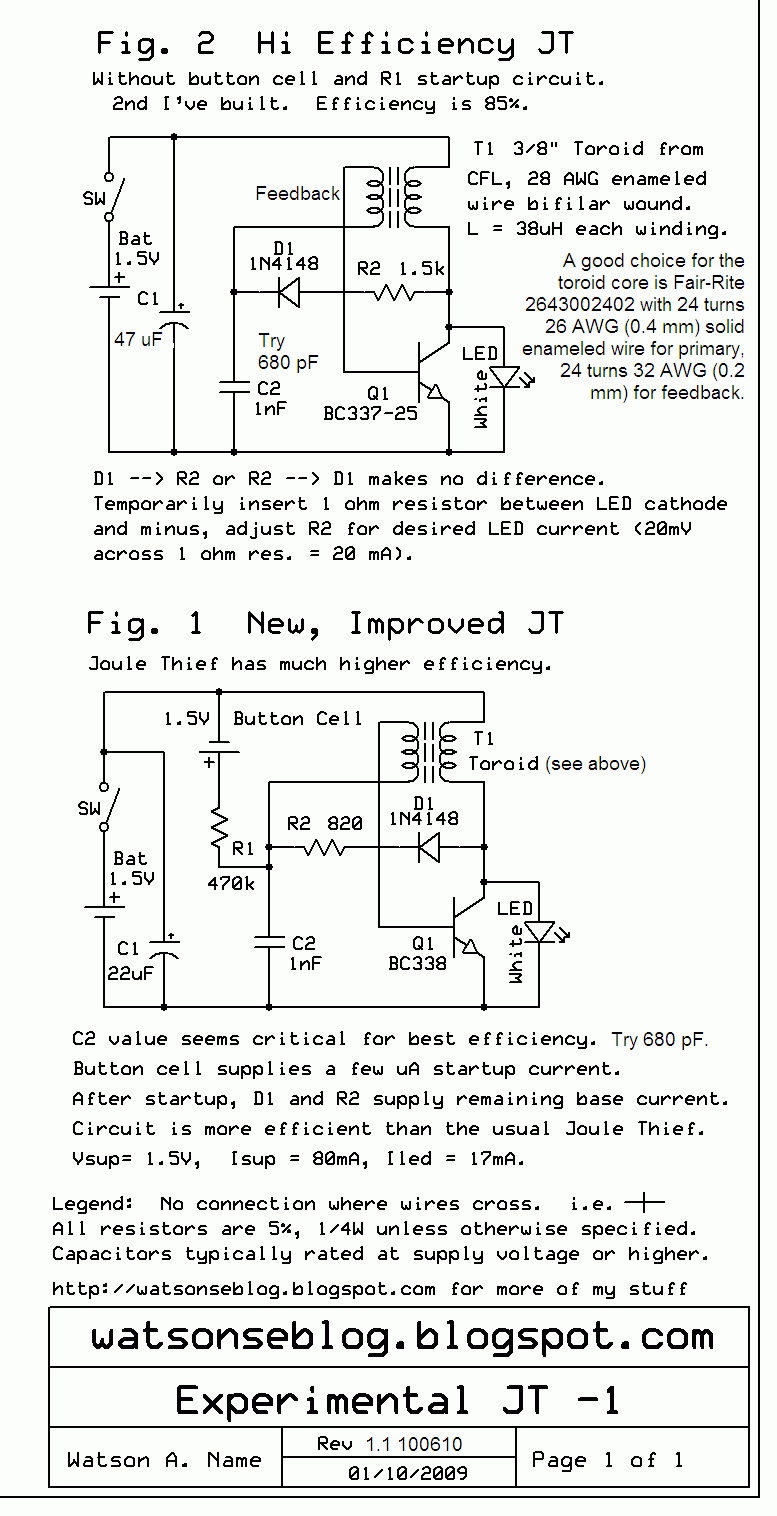

    par ailleurs, j'ai plaisanté en parlant du joule thief... j'ai trouvé une source
    d'un gars qui a créé un joule thief amélioré avec un rendement de 85% !
    voici le shemas:
    est-ce une arnaque ou bien ca parrait possible ?
