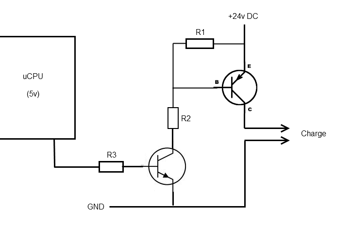

    Bonjour à tous (et à toutes),
    << bonne année ! >>
    Bon, en ce début d'année, j'ai un souci (oui, déjà).
    Je veux, via les sorties d'un uCPU, piloter un voyant à LED Rouge/Vert.
    Ce voyant a 3 fils : le + du Rouge, le + du vert, et la masse commune.
    Dans le voyant, il y a le régulateur pour les LED, rien à faire, juste donner 40mA et entre 18 et 30Vdc, j'ai pris une alim 24vDC.
    Mon schéma : Pièce jointe 131373
    NB: R5 et R6 = 10K (valeur pifometrique !)
    NB': La datasheet du transistor : http://docs-europe.electrocomponents...6b80b2115c.pdf
    > Déjà, le schéma vous semble OK ?
    > Quelle valeur de R5/R6 utiliser ? (les LED consomment environ 25mA)

    Bon je reprends ...
    J'ai un uCPU qui doit piloter une charge en 24v ...
    Je DOIS utiliser un transistor PNP pour piloter cette charge.
    Mon uCPU est en 5v, donc je voudrais savoir si je peux mettre une pullup sur la base du PNP et ajouter un NPN pour tirer à la masse.
    Come ceci :
    Nom : Schéma.png
Affichages : 649
Taille : 22,3 Ko
    Merci d'avance...

    Seb.26
    Re : Controle de LEd par PIC via PNP
    Mon schéma final serait donc : Nom : Schéma.png
Affichages : 201
Taille : 13,1 Ko
    C'est Ok ?
    ... ensuite ...
    Ma charge va consommer 40mA max et mon PNP a un gain mini de 160.
    Et là, je sèche : comment calculer R1 et R2 ... ?!
    invite71a6c60d
    c'est juste pas bon du tout...
    si tu doit piloter avec le PNP tu dois aussi utliser le schema de Seb.26 ou il y a un NPN
    le deuxieme schema ne marchera pas car le fait que la sortie du micro soit a 1 ne bloquera pas le transistor (24 V - 5 V) > 0.7V

    Seb.26
    Donc ce serait ce schéma ?!
    * sortie uCPU à 0 = le NPN est bloqué et donc R1 maintient le PNP bloqué.
    * sortie uCPU à 1 = le NPN est passant et donc la base du PNP passe à 0v, donc il devient passant.
    invite71a6c60d
    Citation Envoyé par Seb.26 Voir le message
    oui c'est clairement la solution professionelle a adopter
    L'explication du comment ca marche:
    quand le transistor NPN est saturé le courrant circule dans les deux resistors permettant d'avoir 0.7V sur la jonction BE du PNP
    si le NPN est bloqué pas de courant dans les resistors donc pas de voltage sur la jonction du PNP => transistor PNP bloqué

    Seb.26
    Bon, il me reste à calculer les valeurs ...
    Le PNP :
    Ic = 40mA
    Gain > 160
    donc Ib = 40/160 = 0.25mA ... disons 0.5mA.
    Dans R2 passera donc un courant I(R2) = Ib + I(R1) ...
    On va oublier I(R1) qui est très petit et donc est inclus dans notre Ib de 0.5mA
    Donc I(R2) = 0.5mA ... mais que vaut U(R2) ???
    Pfff ... je suis rouillé !!!
    invite71a6c60d
    Ur2 = 24v - 0.7v - 0.2v = 23.1 v
    invite71a6c60d
    en gros R1 = 10k et R2 = 39K devrais marcher tranquil

    Seb.26
    Citation Envoyé par lupus55 Voir le message
    Hello,
    Oublié la pièce jointe sorry
    super, mais c'est un NPN ... ...
    NB: ce n'est pas une simple LED que je veux piloter ... c'est un voyant à LED RGB à masse commune, que l'on alimente en 18..30vDC (moi en 24v) et qui consomme environ 40mA ...
    RGB à masse commune = PNP obligatoire ...
    Forhorse
    Non désolé, avec la résistante de collecteur bien dimensionnée et 40mA aucune chance d'avoir un soi-disant courant de fuite de le transistor, à moins que vous le fassiez vous-même
    c'est vrai, mais ça depend du gain du transistor, et ça demande un calcul précis des resistances et des courants.
    Vu que notre amis à du mal à comprendre le principe même d'un transistor PNP, autant ne pas lui compliquer la tache
