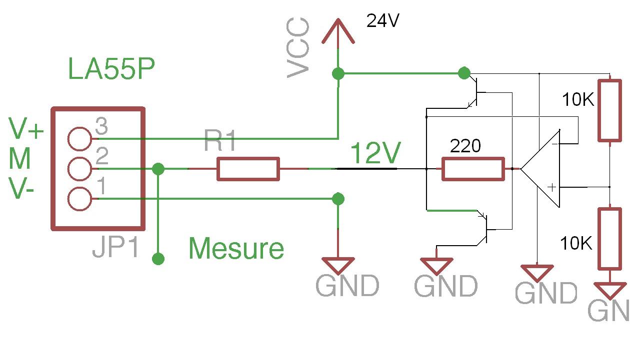

    J'ai pus tester mon capteur de courant réellement.
    Que ce soit une alimentation +12/-12 ou 24/0 le capteur donne exactement la même mesure.
    J'ai même pus baisser la tension d'alim jusqu'à 12V il n'y à pas d'erreur.
    En pièce jointe le schéma de montage.
    invitee05a3fcc
    Re : Créer une alimentation négative pour système embarqué. +question sur capteur de courant.
    Ton schéma est iconoclaste . Même si ça tombe en marche !
    Il faut absolument, en alimentation 0/24V, une masse virtuelle capable d'absorber/donner 100mA

    Le problème que j'ai rencontrer, c'est que lorsque je reliait ma masse virtuelle à la borne moins, l'alim c'est mit en "limit".
    Je mesure la borne M à l'aide d'un oscillo, et j'ai l'impression que j'avais un retour par la masse de l'oscillo.
    Il y à également un petit condensateur entre la borne V- et M et V+ et M
    Citation Envoyé par Canaillou2k5 Voir le message
    le +12V, c'est ce que j'appelle la masse virtuelle, elle n'est reliée qu'a la résistance de mesure
    Et la mesure se fait entre la borne GND et JP1. Et si la pression est nulle, on mesure 12V
    Antoane
    Responsable technique
    A quoi sert la 220 ohm ?
    http://forums.futura-sciences.com/at...rantoe-laoejpg
    invitee05a3fcc
    Si elle n'est pas là et que le courant consommé est proche de +-0, la sortie de l'ampliOP oscille entre 12,6V si c'est un courant entrant et 11,4V si c'est un courant sortant
    Avec la 220 ohms, c'est l'ampliOP qui sort ce courant et les NPN PNP servent à rien
    Si le courant demandé dépasse (en valeur absolue) 0,6/220=3mA, les transistors deviennent actif en suiveur et fournissent le supplément de courant

    invite85a93e3d
    De toute façon mon prof à dit que c'était bon (en +12/0) donc je n'ai plus vraiment le choix...

    Question, est-il possible de ne pas isoler la masse? cad de relier le Vin- au COM?
    invitee05a3fcc
    Tu fais ce que tu veux !
