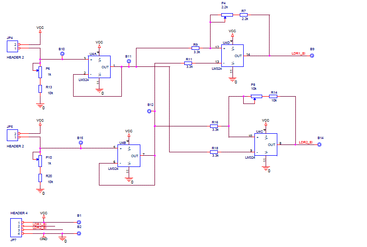

    Une petite dernière question sur mon autre carte présente ici
    Pourriez vous me dire à quoi servent les potentiomètres présent.
    Encore Merci !
    Jack
    Re : Rit 7805
    Tu pourrais tout de même donner plus de détails sur la fonction du montage.
    Les potentiomètres ont l'air de régler la tension générée pour une luminosité reçue par les LDR.
    invite17713f3f
    Re : Rit 7805
    Cette carte sert à mesurer l'intensité lumineuse en élévation afin de transmettre cela vers une autre carte qui va commander les moteurs à fin de faire monter ou descendre un suiveur solaire.
