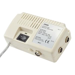

    Ayant un gros soucis de réception de toutes les chaines tnt même avec un ampli +20dB actif, ayant chercher et pas trouver d'ampli plus puissant je voudrais savoir comment optimiser ce boitier afin de recevoir finalement les 18chaines nickel

    L'ampli est celui ci:
    http://ecx.images-amazon.com/images/...500_AA300_.jpg
    Voilà tout, pour ce qui est de l'installation complète.

    Plutot qu'utiliser le 5V du decodeur avec un ampli actif (solution pas du tout optimisee), je conseille deja de verifier toutes les connexions fiches F (autant une est baisee, ca arrive), virer le repartiteur actif et remplacer par un adaptateur femelle femelle, et tester la force du signal. Si ca marche, tu vire ton ampli actif, ces saletes alimentees en 5V sont souvent sources de problemes... Amplis dispo souvent en boitier plastique look hub usb chez l'entrepot, ca inspire pas confiance... gaffos aussi au decodeur, Elap a des daubes en ce moment: les modeles iguan: lents, pixels et moitié des chain,es qui sont pas reconnues, alors qu'avec un autre modele d'une autre marque on a 100% de signal sur les 19 chaines...

    un ampli en fin de ligne ne sert à rien.
    comment est fait le câblage, car c'est pas du fil électrique ici, on ne peut pas faire des Y sans rien...
    ...Il y a deux câble pour deux sorties...
    d'où viennent-ils, ou vont-ils?
    donc normalement antenne + un câble (longueur) + un splitter "1 vers 2" (ou le petit ampli 1 vers 2) + 2 câbles séparés (10m et 20m) vers les postes.
    le splitter est un truc passif qui réparti proprement le signal d'arrivée vers 2 sorties. on n'a pas droit au domino ici ! ! !

    D'abord il y a l'antenne qui va à l'entrée de l'ampli puis un câble par sortie soit deux dont un de 10m avec une bonne réception et un de 20m avec aucune réception

    ton install est dans les choux...
    On installe deja une bonne antenne neuve avec gain consequent. On teste le niveau du signal recu en tete d'antenne.
    Si on a pas assez de signal, ou si on doit splitter on rajoute un ampli a coté de l'antenne avec son alim dans les combles, et le splitter PASSIF blindé en sortie de l'alim. et on part vers les prises TV avec du cable neuf. C'est le B A Ba de la realisation d'une bonne install d'antenne.
    Je viens d'installer un decod TNT hier soir a 50km du mont ventoux, sur une maison ayant une tres vieille antenne + cable hors d'age et je recois TOUTES les chaines TNT avec 100% de signal. J'ai pas poussé a aller voir les splitters, vu que ca fonctionne tres bien, on verra quand ca deconnera...
    Alors tes 7KM... tu as un gros probleme...

    tu ne teste pas, tu remplaces directement avec du 17VATC, et tu passes toute ton install en fiche F si ca n'est pas deja le cas...
    Il ne faut pas bricoler, il faut tout refaire, deja sans ampli, supprimer les splitters 5V, tester sur une sortie, si si ca ne marche pas, rajouter un ampli en haut du mat, et son alim dans les combles puis de vrais splitter blindés, pas les daubes 5V, et ca devrait etre bon...
    On ne met un ampli que quand on est sur de tout le reste...
