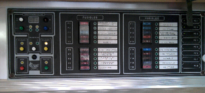

    Bonjour, suite à une panne dans une carte électronique qui se trouve dans mon camping car, un ancien VSAB Master que j'ai aménagé, sur cette carte c'est une petite résistance d'environ 5mm qui à cramée.
    D'origine c'est une résistance verte clair avec uniquement 2 anneaux de couleur noir. Je ne connais pas ce genre de résistance quelle est donc sa valeur? et il y a t'il une équivalence en 3 couleurs qui pourrait la remplacer? Sinon ou puis je trouver cette résistance avec 2 couleurs.
    Si des personnes peuvent me renseigner je les remercie par avance.
    Voici la photo de ce qui me semble être une résistance on voit bien qu'il n'y a que 2 anneaux noir.Sur la carte il y a d'autres résistances identiques situés à divers endroit.

    ça ne serait pas un strap (0 ohm) ?
    Si d'autres résistances identiques et intactes sont présentes, pourquoi ne pas mesurer leur valeur pour en avoir le coeur net ? (attention à déssouder au moins une patte de la résistance pour faire la mesure !)

    Voilà je remet la photo de ce que je pensais être une résistance, j'ai mesuré la valeur sur une autre identique et ça fait 3 ohm.

    Bsr à toi,
    De quelle façon as tu fait ta mesure pour déterminer que cela faisait bien 3 ohms.
    As tu DESSOUDE un coté du composant.?
    Verifies que les autres "diverse résistances identiques" présentent TOUTES les memes caractéristqiues ohmiques. Ce sera déjà une indication.
    Vérifie que c'est BIEN une résistance (et pas éventuellement une...diode).
    A la limite cela pourrait etre une self.
    Il serait bon de VOIR (photos) les autres composants identiques de cette carte.
    Ca peut nous renseigner.

    Bonsoir, j'ai fait la mesure avec un multimètre qui fonctionne très bien sur un autre composant idendique que j'ai dessoudé entièrement et vérifié plusieurs fois et je trouve bien 3 ohm. Ce composant est soudé juste avant des relais sur cette carte:

    La photo du "tableau de bord" n'apporte AUCUNE indication concernant la...carte !!
