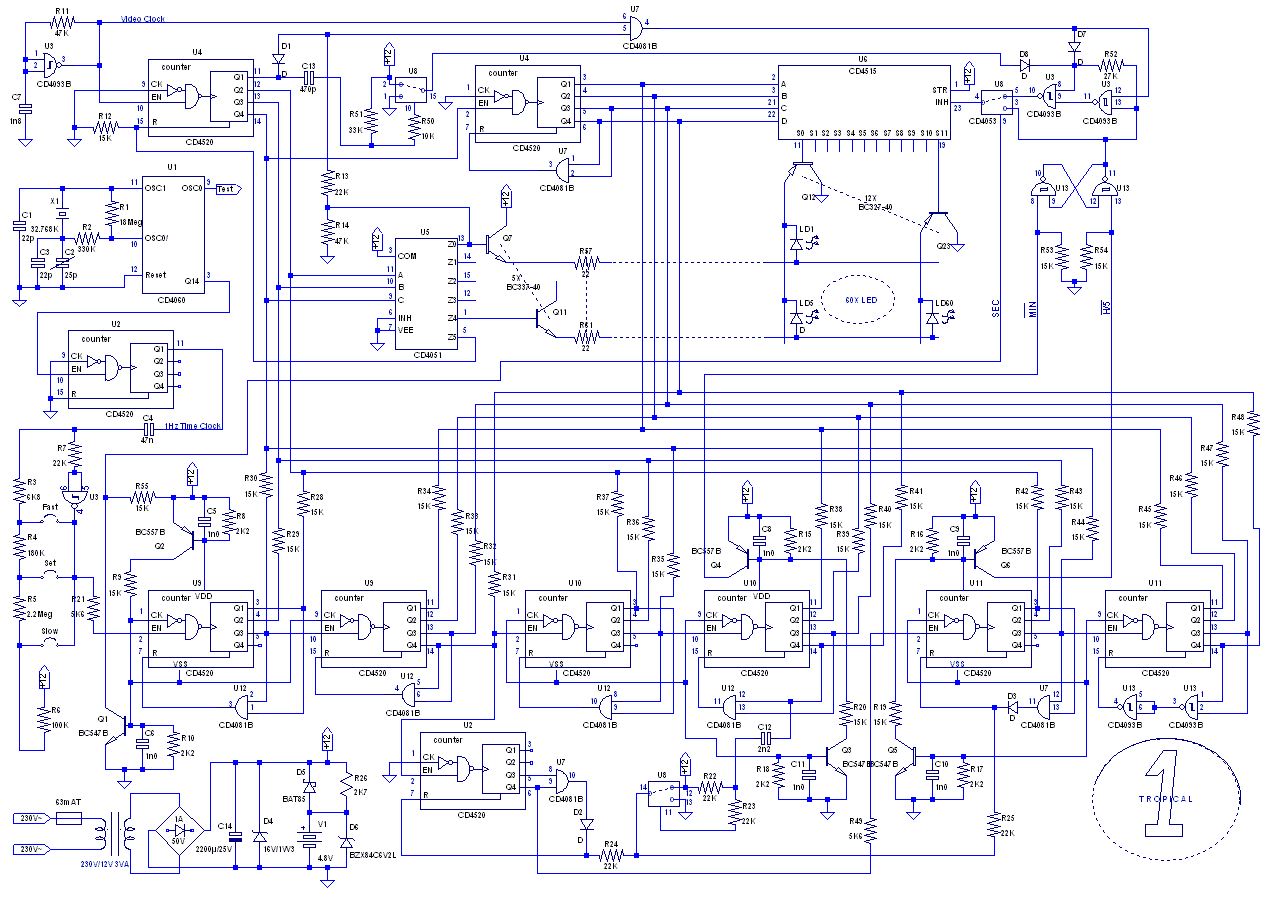

    bonjour tout le monde!
    Je veux realiser unz horloge tres precise en utulisant un signal d'horloge precis. Avez vous un montage pratique et efficace?
    Merci!

    Re : besoin d'un generateur d'implusions de 1Hz
    S'il te faut un signal vraiment stable et précis, il vaut mieux soigner un peu plus la partie oscillateur: il y a un exemple dans ce projet:
    http://forums.futura-sciences.com/at...opicaloneoegif
    Les quartz horlogers ont besoin d'être chargés par une capacité allant de ~7.5 à ~25pF, selon le modèle.
    Il y a aussi des quartz de fréquences plus élevées en puissances de 2, et des diviseurs adaptés, avec plus d'étages. De mémoire 4521, 4536, 4541 entre autres.
    si c'est du 1Hz "horloger", seule solution: quartz 32.768K horloger avec son diviseur par 32768 (un compteur 40xx suffira amplement...)

    bonjour alain!
    j'ai deja vu ce montage sur le site mais je n'ai pas pus le realisé car je n'ai pas trouvé le Quartz 32,768 . avez vous pas un autre lien?
    Merci!

    Bonjour tropique!
    l'horloge que j'ai realisé est assez compliqué donc je cherche a simplifier les choses.

    invite93ed6d5d
    s'il ya un montage simple avec un NE555 generateur d'implusion 1Hz et un potentiometre assurant une toute petite modification si l'horloge est un peu en avance ou en retard de quelques µS , sa sera vraiment sympa!
    Un quartz 32.768, ça se trouve dans les montres jouets et des tas d'autres choses: sonnettes sans fil etc.
    Ce ne sont pas les meilleurs, mais c'est mieux que rien.
    Si tu as accès au secteur, il suffit de diviser la fréquence par 50. A court terme, c'est moins bien qu'un quartz, mais à long terme, c'est très bon.
