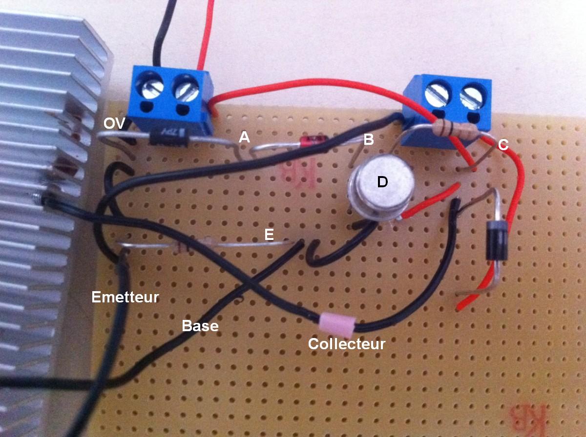

    je viens d'effectuer les relevés avec le panneau plein soleil.
    Panneau à vide : 19v
    0 - A : 0.76v
    0 - B : 1.64v
    0 - C : 8.11v
    0 - D : 7.39v
    0 - D : 7.39v
    Le tout avec 2 résistances de 2.2K ohm.
  5. #65
    invite04641ebf
    Re : Régulateur panneau solaire 17v vers 12v
    pour le 2N3055 il est correctement connecté et chauffe raisonnablement.
    par contre pour le 2N2905 il chauffe trop, il m'a laissé sa jolie marque sur le doigt quand je l'ai touché.

    Je suppose que la dernière mesure, c'est 0 - E
    Je soupçonne deux choses :
    1/ ton transistor PNP (c'est un 2N2905) est mal monté. Lorsque tu le regardes du coté patte, l'émetteur est le fil le plus près de l'ergot et ensuite base et collecteur dans le sens des aiguilles d'une montre.
    1/ ton transistor 2N3055 est mal monté. voir page 4
    Si il y a eu des erreurs de brochage, il y a peut être des composants mourrus

    en fait je suis un peu perdu car sur le tout premier schéma que vous m'aviez montré il y avait la source de courant a "gauche" et la charge à "droite" et depuis on a inversé.
    donc pour vous je dois inverser émetteur et base du 2N3055 et du 2N2905 ?

    Le 2N3055 est connecté de la meme façon que sur ce schéma : http://forums.futura-sciences.com/at...gul-shuntoejpg

    je n'en sais rien ! je ne suis pas devant ta maquette qui doit être conforme au schéma et respecter les brochages que je t'ai donné avec des liens
    Le 2N2905 doit tiédir (il dissipe environ 15V*15mA= soit 225mW)

    Je me demande si tu n'as pas inversé les polarités de ton panneau? c'est bien des tensions positives que tu as mesurées ? le 0V sur la borne noir ou COM de ton voltmètre ?

    Voici le schéma tel qu'il est sur la plaque d'essai, je ne vois pas ou est l'erreur c'est conforme a votre schéma.

    alors pour le voltmètre oui c'est bon, par contre effectivement lors de mes mesures c'est du "moins".
    je viens de verifier sur mon panneau ou j'ai mes 2 fils 1 bleu et 1 marron donc logiquement bleu = "moins" et marron = "plus".
    si je met COM sur marron j'ai une tension positive
    et je met COM sur bleu j'ai une tension négative.

    Il n'est pas possible d'avoir entre la base et l'émetteur du 2905 une tension de C - B= 6,47V ( on devrait avoir environ 0,6V !)
    0 - B : 1.64v
    0 - C : 8.11v
    Donc tu re-re-vérifies tout :
    mes hypothèses :
    • 2N2905 mal câblé
    • 2N2905 mourru
    • Erreur de polarité sur le panneau solaire
    Pour tirer l'affaire au clair
    • Tu branches ton panneau sur le connecteur le plus éloigné du radiateur (celui près du 2N2905)
    • Tu mesures les tensions 0V versus A B C D et E
    • Tu permutes les fils du panneau sur ce même connecteur
    • Tu re-mesures les tensions 0V versus A B C D et E
    et tu donnes les résultats des 10 mesures

    voici les relevés :
    Maron sur 0v circuit (COM sur 0v circuit):
    A = 8v
    B = 12.80v
    C = 13.48v
    D = 0.63v
    E = 0.63v
    Marron sur 0v circuit (COM sur "+" circuit):
    A = -6v
    B = -1.33v
    C = -0.72v
    D = -13.56v
    E = -13.56v
    Bleu sur 0v (COM sur 0v) = 0v partout
    Bleu sur 0v (COM sur "+") :
    A = 16.63v
    B =16.63v
    C = 16.63v
    D = 17.17v
    E = 17.17v
  15. #75

    ne touche à rien ça c'est bon et ça marche !
    PS: c'est quoi que tu appelles marron ?
    Maintenant, comment chauffe ton 2N2905 ?
