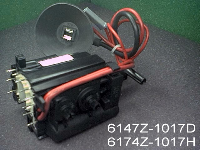

    Pour revenir un peu a notre sujet de discussion j'aimerais realiser une alim THT a partir d'un ecran 14", le problème c'est que l'ecran ne marche pas donc j'aimerais recuperer le transfo THT en esperant que lui il marche toujour et le mettre sur ce montage là http://jlnlabs.imars.com/lifters/html/lwhvps.htm
    J'aimerais juste savoir 2 choses :
    1/ En admettant que le transfo de mon ecran fonctionne toujour est ce qu'il peut être placé sur ce montage là ? (est ce que tout les transfos THT sont pareil ?)
    2/Est ce que en changeant le rapport cyclique du 555 ou en baissant la tension a l'entrée du transfo THT je peux faire varier la tension a la sortie du transfo de (0V a 25KV)
    curieuxdenature
    Re : Puissance alim THT
    les transfos ne sont pas tous pareils bien sûr, tu devras te faire aider par un technicien qui connait le matos pour reperer le primaire et le secondaire. Pour un amateur éclairé c'est relativement simple à interpréter. Le mieux c'est encore de trouver celui qui est indiqué : HR7839.
    La plage de fonctionnement d'un transfo THT est assez faible, ça tourne autour de 15 KHz où son rendement est maximum. Ils ne sont pas prévus pour fonctionner en alim variable par la fréquence.
    Par la tension d'alim tu peux essayer, sans dépasser le maxi supporté.
    Voir le schéma du moniteur pour le savoir.
    Menfin, méfie toi tout de même, la chataigne n'est pas mortelle, mais les réactions extrêmes du juté ne sont pas prévisibles.

    euh bon je viens d'enlever le transfo tht ces pattes ressemblent au transfo utilisé par JL naudin dont voici le schéma
    http://www.hrdiemen.es/eng/cgi-bin/e...img=HR7839.gif
    j'ai exactement les même 10 pattes en plus des 2 potars où c'est ecrit focus et screen
    Suis-je sur la bonne voie ? comment savoir si mon transfo est hs ou non avant de monter le schéma de l'astable?

    Salut; j'ai trouvé ceci http://jlnlabs.imars.com/lifters/labhvps/thtfr.htm
    En procedant a l'identification des broches du transfo j'ai eu qq problème dans l'identification de la polarité du primaire, je n'ai pas eu 30V comme dit dans la page mais une tension inferieure a 5V dans la plus part des cas, mais impossible de mesurer la tension puisque ça se passe très vite, a de rares momment j'ai mesuré plus de 100V et au niveau de la tetine j'entend un bruit "tzzzziiiouuuuu"
    curieuxdenature
    il existe des testeurs de transfos THT, il a 2 diodes, une verte une rouge, si le transfo a une impédance trop faible, la rouge s'allume, sinon c'est la verte. Le principe est de détecter les spires en court-circuit.
    Les tensions indiquées sont dépendantes de beaucoup de choses...
    C'est une façon plus qu'empirique de dépanner.
    En tous cas, tu ne risques pas grand chose à faire le montage puisque tu as tout ce qu'il faut.
    Tu pourras ainsi vérifier qu'en inversant les pôles, le lifter décolle ou pas. les paris sont ouverts.
