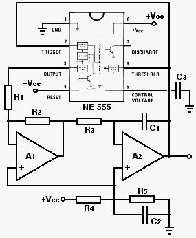

    Voilà un intégrateur alimenté en mono tension http://forums.futura-sciences.com/at...-triangleoegif
    Origine : PA5CAL en 2006 ! http://forums.futura-sciences.com/el...ngulaires.html

    Solar8
    Re : Datasheets différentes (driver MOSFET)
    Tant que j'y suis, sur cette datasheet : http://www.datasheetcatalog.org/data...zpe8kjfc7y.pdf au niveau du 4ème schéma (Load Referred to Negative Supply), il y a une connectique différente pour avoir les signaux que je veux...
    Quelle est la meilleure solution ?

    invitee05a3fcc
    Citation Envoyé par Solar8 Voir le message
    pour mon LM311, je peux laisser les pins 5 et 6 en l'air sans que cela ne fasse trop de dégâts ?
    Oui
    Ca te donne une tension sur la charge de -6 à +6 .... ce n'est pas ce que tu cherches !
    Solar8
    Ah oui, parce que 7 est reliée à 8, pardon.
    Si, en revanche, 7 est connectée à GND, ça fonctionne là, non ?
    Enfin bon, j'ai la première solution qui est fonctionnelle, c'est juste par curiosité.
