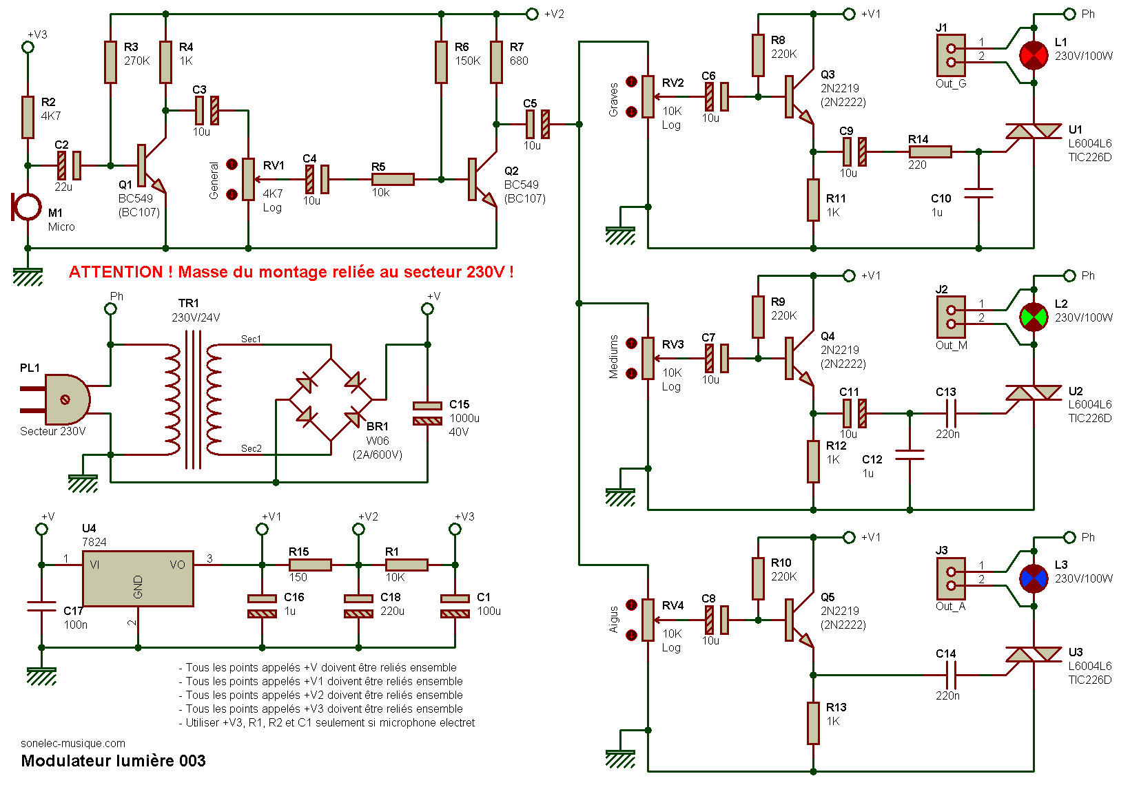

    A l'école, aux travaux manuels, j'ai décidé de construire un appareil, sur lequel l'on peut brancher un micro. En gros, je veux que:
    - si le signal "envoyé" par le micro est plus fort, les LED brillent plus intensément
    - un potentiomètre pour régler l'intensité
    Je voudrais savoir s'il faut un circuit ultra-compliqué, ou si c'est facile à réaliser...
    Merci d'avance

    Bjr à toi,
    Voir modulateur de lumiére:
    http://www.sonelec-musique.com/image...umiere_003.gif (ne faire qu'une voie)
    En kit ou tout prét !!

    Aïe, ça a l'air compliqué...
    Mais j'avais pensé que si l'on crie dans un micro, la tension de sortie augmente, et qu'on peut simplement brancher ça avec un cable sur les leds, au pire avec un amplificateur entre deux...

    Le montage proposé par f6bes n'es pas le seul sur le site.
    En voici un autre plus simple http://www.sonelec-musique.com/elect...miere_004.html

    Est-tu sûr que dans ce montage l'intensité des LEDs varie d'après les décibels entrés dans le micro?
    Merci pour ton circuit
    invitee05a3fcc
    Re : Brancher une LED sur un micro
    Le schéma schéma 004c ? oui ! Mais ce n'est pas un sonomètre ....
