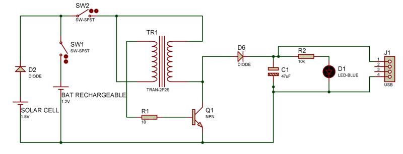

    je suis un étudiant et je suis en cours de réaliser un projet de fin étude sous le thème chargeur USB solaire
    voici mon plan:

    d'après les recherches que j'ai fais j'ai rencontré plusieurs problèmes :
    le régulation de la charge entre le panneau et le batterie : je vais utilisé une batterie Ni-Mh de 4000 mAh et 1.2 V et je sais pas quel type de régulateur je vais utilisé pour protéger la batterie contre le surcharge et le décharge profond ( la marge de tension de cette batterie est 1V comme seuil minimal de décharge et 1.45 V comme seuil maximal de charge . j'ai trouvé des régulateurs comme LM317 mais j'ai pas bien compris son fonctionnement et je n'ai pas pu le simuler a ISIS et pour le régulateur MPPT est très cher et pour shunt et série je les ai pas trouvé sur ISIS pour les utiliser . j'ai pensé comme solution de réaliser un régulateur a base du microcontroleur pic 16f84A mais je sais pas comment agir
    le lien entre la batterie et la charge: on aura besoin d'un circuit élévateur de tension qui va nous délivrer une tension de 5v et un courant entre 0.5 et 1 A ( caractéristiques du port USB )
    l affichage des résultats ( niveau de charge de batterie sur un afficheur LCD ) a base de microcontroleur pic 16f84A
    voici un schéma de montage d un chargeur solaire mais je n'ai pas bien compris le fonctionnement de circuit

    prière de nous fournir plus d'informations et de nous proposer des solutions le plus vite possible.

    tu es mal barré si tu n'arrives pas a faire une conversion A/N pour le reste du projet... La conversion A/N est la partie la plus simple...
    Relis les datasheets de Microchip, et tu trouveras toutes les infos...
    Ah oui... Isis, oublie, quand ca marche dessus, aucune chance que ca marche IRL....
