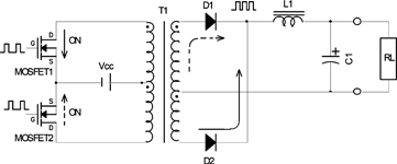

    Je suis en train de faire l'analyse de ce schéma d'onduleur. Je rencontre cependant quelques problèmes:
    --> la tension de sortie du cd4047 Q et Q barre, elle délivre un signal en opposition de phase 0 à 12V ou -6 à + 6V?
    --> Quelle est le but des amplificateurs opérationnelles? Ils sont montés en suiveur si je ne me trompe?
    Après ça se complique,
    La série de transistor est la pour amplifier le courant je suppose ? dans quelle zone de travail se trouve -t-il? en actif ou en saturation, on dit souvent que les faire travaillé en saturation est meilleur, car il dissipe moins de chaleur, malgré que leur gain en courant diminue.
    Je simule actuellement ce schéma sous pspice mais je rencontre des problème de tension après les amplificateurs , il ne me donne aucun voltage correcte seulement quelques mV
    En toute logique la tension au borne de mon transformateur point milieu devrait être de l'orde de 9 ou 12V suivant le transformateur, le point milieu est il correcte? cela ne change rien qu'il ai un potentiel de 0, 4 , 8 ou 12V??

    1) 0/+12 il n'y a pas d'alim négative sur ce schéma
    2) ils sont montés en ampli de courant pour piloter les transos de puissance , la sortance du
    CD4047 ne suffirait pas.
    3) les darlington C1061/2N3055 sont censés travailler en commutation...
    4) la tension au point milieu du transfo détermine la tension primaire.
    observation perso : ce montage est bien trop indigent pour faire un converto d'un demi KW !
    5) voila une étude qui tient la route :
    http://www.qsl.net/dg5sga/inverter.htm

    inviteede7e2b6
    Re : Analyse d'un onduleur, problème de compréhension de schéma
    tes transistors imposent une tension de 2,1 V ( 3 jonctions be en série) alors que l'AOP en sort 12.
    dans le monde réel , les AOP sont mourrus.
    il y a des principes de base à respecter !
    donc comme le schéma est aberrant , le simulateur part en quenouille !

    ma réponse est claire :
    tes 3 jonctions (3055 et 1061) limittent la tension sur la base du 1061 à 2,1V
    l'AOP impose 12V
    qui céde ?
    d'où vient cette daube de schéma ?

    bobflux
    > l'utilisation d'ampli op est donc a proscrire si je comprend bien?
    Clairement.
    Utilise des MOS et drive-les avec quelque chose de péchu (comme un petit push-pull en classe B avec 2 transistors).

    bobflux
    En fait je te conseille des MOS parce que c'est le plus adapté pour commuter de la puissance sous une basse tension comme 12V. Avec des 3055 le gain en courant est faiblard (d'où la nécessité d'un driver costaud) et le vcesat est non négligeable (d'où pertes)...

    bobflux
    C'est quoi ce délire ?
    Mets un truc comme ça :

    bobflux
    pièce jointe validée
    c'est le schéma standard... j'ai ajouté des drivers, pas forcément nécessaires d'ailleurs.
