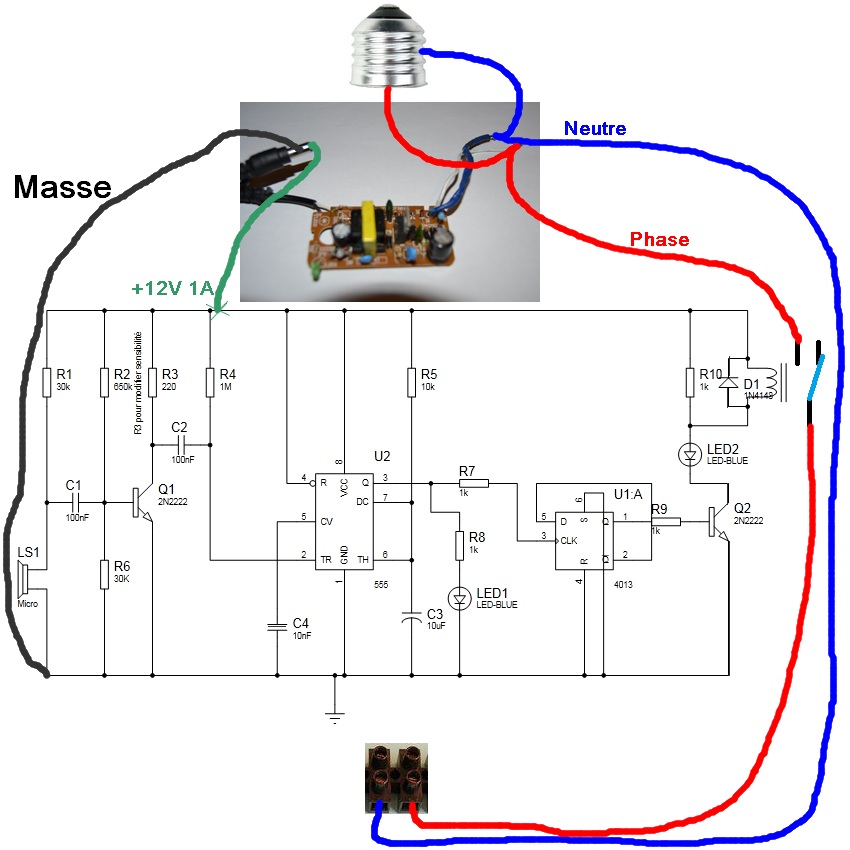

    Voila j'ai créer un petit dispositif qui permet d'allumer une ampoule grâce à un claquement de mains ( très connus).
    Le problème est que l’alimentation ne tiens pas et je ne sais pas pourquoi.
    L'alimentation est une bloque secteur sans transformateur qui a une sortie de +12V 1A. voir Photo
    Une première fois la diode de sortie de l'alim a lâchée (diode pouvant a peine supporter 1A )
    Maintenant je ne sais pas quel est la panne ( la diode est bonne).
    Je met en pièce jointe un petit schéma (pas très beau mais que je pense compréhensible) Voir schéma.
    Peut être es je fait une erreur sur mon montage?
    Infos :
    Le montage consomme un courant de 24mA au repos et 67mA en action.
    Le secteur viens de la douille au plafond qui est alimentée grâce a un bouton (celui ci est tous le temps allumé pour alimenté le montage).
    Merci à tous

    ton montage doit rester alimenté quand la lumière est éteinte.
    donc le bloc alim doit recevoir le 220 (ce n'était pas la peine de le démonter).
    le 220 permanent vient de la prise et pas de l'ampoule qui pourrait éventuellement s'éteindre
    (par exemple si on claque des mains).
    sinon l'ampoule s'éteint mais ne peux plus s'allumer car pas de 12V.
    A méditer !

    Tu pourrais peut-être prendre une alim moins surdimensionnée, et plus conventionnelle puisque celle-là est naze.
    Les alims à découpage ne sont pas exactement renommées pour leur fiabilité à long terme, et un transfo de 3VA conventionnel pourrait parfaitement convenir dans ce cas (+ redressement, filtrage et régulation).

    Je crois que tu n'a pas bien lu mon premier poste

    ca marche la led 2 en serie avec la bobine du relais ?

    Dans ce cas, et puisque c'est totalement isolé, pourquoi pas une alim capacitive?
    Ça prendra un minimum de place, et c'est encore plus fiable qu'un transfo 50Hz.

    euh...
    c'est une erreur sur se schémas normalement la LED2 en en parallèle avec le relais.

    Pour 120mA, on commence à arriver dans des volumes conséquents pour une alim capacitive simple. 60mA, c'est ce qui est faisable avec un condensateur 1µF X courant, cela se fait sans problème.
    S'il te faut 67mA, c'est juste un peu trop, c'est ennuyeux. Peut-être mettre un 220n en //, c'est un peu bâtard comme solution, mais si ça fonctionne....
    Sinon, même avec un courant limité à 60mA, ça fonctionnera: quand le relais aura besoin de coller, la tension sera au max, et le temps que le condo de filtrage se décharge, le relais aura accroché.
    Mais avec ton circuit d'entrée plutôt basique, les variations de tension d'alim risquent d'avoir des effets imprévus.
