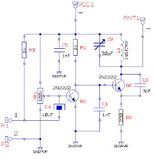

    bonjour je voudrais juste changer le micro de ce montage que j'ai reussi a realiser pour connecté l'entré micro directement sur un apareil qui joue de la musique (mp3, ordinateur, psp...) pour que cet appareil difuse directement la musique dans une frequence. Merci d'avoir pris le temps de m'aider=)
    http://www.sonelec-musique.com/elect...ur_fm_001.html
    c'est le tout premier schema

    Bjr à toi ,
    Evite les doublons !
    http://4.bp.blogspot.com/-eXjH5Wbul9...ma-fm-mini.gif
    Tu appliques ta BF entre P1 et P2 (masse)
    Bien sur te faudra REGLER (potentiométre) le niveau BF dont tu diposes ( inconnu pour nous ?)

    La version 1c du montage est adaptée au niveau d'un MP3. Mais la qualité va être assez infecte, c'est une modulation bâtarde, qui fait AM et FM en même temps, et si pour de la voix ça passe à peu près, avec de la musique ce sera catastrophique.
