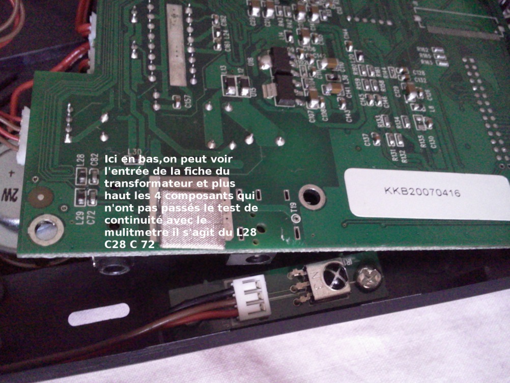

    Appareil: Player Video Autonome en ABS avec ecran TFT 8 Pouces
    Mon problème est survenu après avoir égaré le transformateur d'origine du video player,je me suis procuré sur le marché un transformateur variateur qui va de
    1.5 à 12 volt et comme le vidéo player marche avec du 12 volt je l'ai branché en ajustant le variateur sur le 12 volts, ensuite le vidéo player s'est mis à marché mais il n'était pas stable, et puis dans un geste "ou réflexe" stupide de ma part j'ai baissé d'un cran le voltage en le ramenant à 9 volt pour voir si cela résoudra la stabilité de la vidéo, à rappeler que j'ai fais la variation de la tension alors que l'appareil était toujours en marche, à ce moment là l'appareil s'est arrêté et j'ai senti une odeur de brûlé qui se dégageait de l'appareil, en ouvrant ce dernier tout de suite après je suis resté perplexe sur l'origine de l'odeur en hésitant entre la carte électronique qui se trouve juste derrière la dalle ou l'écran et au niveau du branchement du transformateur sur la carte principale.
    voici la plaque signalétique de l'appareil:
    ########### lien supprimé.
    Voici une vue éclatée de l'appareil (le vidéo player)
    Et voici une photo des composants qui n'ont pas passés le test de continuité, sont-ils des résistances ou des fusibles et peuvent-il être la source de l'odeur du brûlé et de la panne à la fois
    Enfin, je soupçonne également le composant ci-dessous qui contient on dirait du plastique fondu dessus, mais le doute s'est accentué lorsque il a répondu positivement au test de continuité ce qui me laisse perplexe maintenant.
    Merci de me renseigner sur les composants que je soupçonne et de me donner votre avis sur l'origine éventuelle de la panne.

    Tu parles de 4 composanst , tu n'en cites que....3?
    Ca ne sert à rien de tester des composants sur un montage. Le circuit peut trés bien se refermer par ailleurs.
    Il faut au moins déconnecter un coté du composant du circuit.
    Enfin un CONDENSATEUR ne "conduit" pas. Il est "isolant" vis à vis de ton test de continuité.
    Un test de continuité ne dit pas que le composant est bon...il peut etre en court cicrcuit et dans ce cas il y a ...continuité !
    Que dit la sérigraphie de ton composant (pas de pot ton coup de "traçeur" cache la désignation )

    voici l'image ci-dessous sans le traceur pour pouvoir lire la désignation du composant et au même moment j'ai mis en cercle les 4 composants en question,
    Je soupçonne les composants dans le cercle rouge du fait qu'ils se trouvent juste au dessous de l'orifice de l'alimentation comme vous pouvez le voir ou plutôt le revoir ici: http://img87.xooimage.com/files/8/1/...20-379f8ed.jpg et du fait qu'ils n'ont pas passés le test de continuité aussi
    De quel composant s'agit-il exact et comment procéder afin de trouver la panne dans mon cas, j'ai par ailleurs appris qu'en baissant la tension d'un cran comme je l'ai fais cela aurait pu augmenter le courant et cramer un des composants, si c'est vrai lequel des composants et comment le tester.

    Les petits composants noirs marqué Lxxx sont des self de filtrage suivies de leurs capa (généralement du 100nF).
    Les selfs sont dans les rails d'alimentation et peuvent jouer le rôle de fusible en cas de court circuit si le fusible principale ne grille pas (et souvent dans les bidules made in china il n'y a même pas de fusible du coup c'est les self qui claquent).
    Peut être qu'en abaissant la tension d'alim, le courant est devenu plus fort pour rattraper la perte et les selfs n'ont pas tenues.

    Bonjour, a mon avis, en changeant la tension de sortie, votre bloc d'alimentation a dépassé les 12V en sortie et Paf , déja que les 12V ne font pas tjrs 12V en charge et bien plus a vide sur ce genre de bloc ^^

    AVANT de remplacer une sellf ENCORE faut il s'enquérir SI elle est....mourrue !
    Rien n'indique qu'elle est morte. Un coup de controleur pour savoir si coupée ..ou NON !
    Si on baisse la tension en GENERAL le courant BAISSE aussi.
    Un fuse ça se repére facilement sur une carte ( en général c'est sous verre).b
    Sur tes photos on n'y aucun fuse sous verre.

    Il existe des fusibles CMS, (4mm sur 2mm souvent) marqués parfois d'un chiffre indiquant le courant max. Mais comme de toutes façons "ça a senti le brulé" je verrais bien une zener qui s'est mise en CC. Les alims de ce type ont souvent un commutateur à glissière et à deux pistes. L'une pour la sélection de la prise secondaire, l'autre pour le choix des résistances permettant la régulation. Pour ce qui me concerne, quand j'hérite de l'une d'entre-elle, et que j'oublie de la mettre à la poubelle, je m'empresse de souder les contacts sur la position souhaitée.

    je pense la même chose que f6bes en baissant la tension le courant baisse toutefois j'ai lu quelque part que le courant ne change pas en changeant la tension c'est la puissance qui varie seulement, mais dans mon cas la puissance ne peut que baisser en ramenant la tension de 12 à 9V, et concernant le sefl L28 c'est le seul qui ne répond pas au test de continuité, alors peut être que son fil a rompu et que l'odeur du cramé venait du composant F1 qui garde les traces comme sur la photo:
