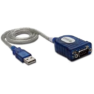

    invite0b7f8189
    Re : Problème de lecture du port COM RS232
    Oula cet échec de communication! Désolé
    Voilà la liaison. cable
    Balance Output RS232 -> ce cable -> Port USB PC
    Merci!
    invite0b7f8189
    C'est un Prolific. Le driver c'est PL-2303 USB-to-serial

    invitee05a3fcc
    Tu commences par tester le câble
    La pin 2 reliée à la pin 3
    Tu tapes au clavier PC des caractères. Tu les vois à l'écran? OK le câble est bon
    Tu testes la liaison balance
    Avec deux DB9 auxiliaires
    • La pin 3 du DB9 de la balance sur la pin 2 du DB9 du convertisseur RS232-USB
    • La pin 2 du DB9 de la balance sur la pin 3 du DB9 du convertisseur RS232-USB
    • La pin 5 du DB9 de la balance sur la pin 5 du DB9 du convertisseur RS232-USB
    PS : je pense que tu as un problème de croisement ( le port RS232 de la balance n'est pas directement branchable sur un PC)
    invite0b7f8189
    Câble :
    Le câble fonctionne : je reçois le texte que j'envoie
    Liaison balance
    La par contre, je reçois rien...
