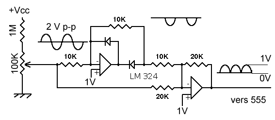

    Je déterre ce fil pour poser une question supplémentaire:
    En utilisant un LM 324 dans un redresseur double alternance, y a-t-il un avantage à le faire fonctionner dans une gamme de tension proche de Vcc/2?
    Ceci en termes de linéarité. Le LM 324 a une tension de déchet relativement importante. Est-ce que la linéarité se dégrade lorsque la sortie se rapproche trop du plus ou du moins de l'alim?
    En d'autres termes, est-il préférable d'exécuter le redressement double alternance à faible niveau, puis d'amplifier le signal obtenu?
    Ou bien peut-on sans autre réaliser en même temps le redressement et l'amplification, comme le propose Gabuzo?
    Merci d'avance.

    invitee05a3fcc
    Re : redresseur sans seuil et ampli non inverseur
    Montre ton schéma .....
    Remarque préliminaire, déjà soulevée par DAUDET78: sans schéma, pas de réponse pertinente possible.
    ... est-il préférable d'exécuter le redressement double alternance à faible niveau ...
    Méfiance cependant, en plus du schéma, il faut peut-être aussi des chiffres, pour savoir ce qu'est un faible niveau.
    Quand on connait les imperfections des AOP, en particulier sur l'offset dont il n'a pas été tenu compte, il pourrait bien semer le trouble en s'invitant à "la fête".
    Et, pendant qu'on y est, quelle est la fréquence du signal à redresser?
    Bonjour et merci de vos réponses.
    http://forums.futura-sciences.com/at...1&d=1401804330
    Voici le schéma. Il s'agit du classique redresseur double alternance. Le signal à l'entrée est généré par un potentiomètre. La fréquence est < 1 Hz. L'amplitude de 2 v p-p.
    Le signal de sortie est destinée à commander un oscillateur à 555.
    Lorsque le potentiomètre est au milieu de sa course, la fréquence de l'oscillateur doit être minimale, donc la tension de commande doit être maximale.
    Lorsque le potentiomètre est en bout de course d'un côté ou de l'autre, la fréquence de l'oscillateur doit être maximale, donc la tension de commande doit être voisine de zéro.
    On peut voir le montage comme un générateur de la valeur absolue du signal d'entrée, si on considère qu'il est référencé par rapport à la tension de 1 V. C'est la tension qui est appliquée aux entrées non inverseuses.
    La tension de sortie doit être une fonction en "v" inversé, par rapport à la tension d'entrée, lorsqu'elle varie de 0 à 2 V.
    Là où le problème se complique, c'est que le LM 324 n'est pas rail to rail. On ne pourra pas avoir 0 V en sortie.
    De plus, quel est le comportement du LM324 lorsque les signaux traités se rapprochent de la masse +tension de déchet ou de Vcc- tension de déchet? Y a-t-il une distorsion graduelle ou bien est-ce que ça limite franchement? De toutes façons, les deux cas sont défavorables...
    Il vaudrait peut-être mieux ajouter une résistance au pied du potentiomètre d'entrée de manière à ce que le curseur en position centrale soit à Vcc/2 et référencer les amplis op à Vcc/2 eux aussi.
    Si je fais ça, quels vont être les niveaux de la tension de sortie? de Vcc/2 à Vcc/2 + 1V? ou bien le signal sera-t-il réparti de part et d'autre de Vcc/2?
    Et après, comment amplifier et transposer ce signal (avec un troisième ampli op) pour que l'amplitude du "V" couvre toute la gamme des tensions de 0V à +Vcc?
    Merci d'avance
    Amicalement,
    Yvan
    invitee05a3fcc
    Sans voir ta pièce jointe ...
    Un LM324 ne peut, alimenter en 5V , sortir plus de , au pif plus de 2,5V. Donc :
    - Soit tu l'alimentes en 8V
    - Soit tu prends un ampliOp Rail to rail (plus cher)
    à 100 mV près
    Avec un rail to rail !
    PS :
    Un 555 n'est pas un VCO parfait !

    invitee05a3fcc
    Je ne comprend rien à ton schéma ... Le 2V p-p , il arrive où ?
    Yvan_Delaserge
    C'est la tension qui apparaît sur le curseur du potentiomètre lorsqu'on fait pivoter son axe de part et d'autre. Pour peu que Vcc soit de 12 V.
    Disons qu'il s'agit du potentiomètre d'une manette de jeu, que l'on actionne de part et d'autre de son point de repos qui est au milieu.
    Le signal n'est pas forcément sinusoïdal, bien sûr. Ni même symétrique par rapport à 1 V. C'est juste pour l'illustration. Mais on cherche à obtenir la valeur absolue par rapport à 1 V.
    Merci de ton intérêt,
    Amicalement,
    Yvan
    invitee05a3fcc
    Je ne pige pas mieux .....
    Ton signal 2V p-p arrive sur le In- de l'ampliOP de gauche ... c'est une masse virtuelle à +1V !
    Si c'est la sortie du Pot de 100K de gauche, c'est une tension entre 0V et 0,5V (à vide avec du 5V d'alimentation) .
    Bref, c'est du n'importe quoi . Je laisse tomber .

    Yvan_Delaserge
    Encore une fois, l'alimentation n'est pas de 5V. Je viens de te dire que VCC est à 12 V.
    Mais tu as raison, disons que le potentiomètre n'est pas de 100, mais de 200 KOhms. On a donc sur le curseur une tension qui va de 0 à +2 V selon sa position.
    Enfin bref, je crois que la meilleure solution est de travailler avec une masse virtuelle à Vcc/2, avec un gain de 1, puis d'amplifier le signal et de l'amener au bon niveau dans un 3e ampli op. Je vais passer aux essais avec des LM324 en attendant l'arrivée des rail to rail.

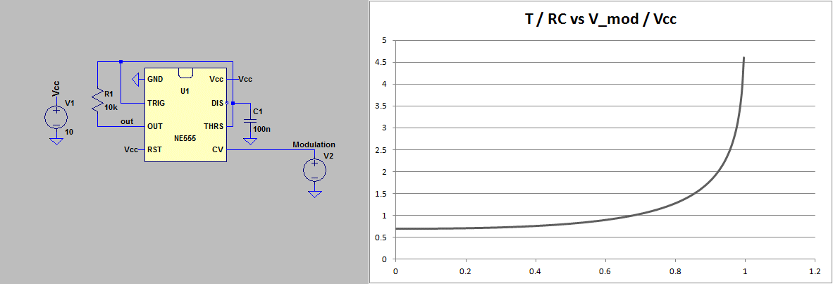

    Yvan_Delaserge
    Antoane avait fait cette petite simu il y a quelques jours
    http://forums.futura-sciences.com/at...1&d=1401864354

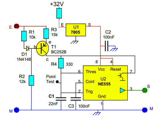

    Tout dépend de ton schéma ..... et de ce que tu veux faire.
    En multivibrateur on a une relation , je simplifie, du genre Q=CV=it
    Donc la période varie en sens inverse du courant dans le condensateur. Coup de bol, cela veut dire que la fréquence varie linéairement avec le courant qui charge/décharge le condensateur .
    D'où mon étonnement quand tu parles
    car j'aimerais bien disposer de la plus large plage possible de tensions de commande pour le 555.
    C'est un peu antinomique
    La bonne technique ? C'est de transformer ta variation de tension en variation de courant avec ...... un montage générateur de courant .

    invitee05a3fcc
    Yvan_Delaserge
    Excellent le circuit!
    Plage de tension de commande 7 à 24 V.
    Je pourrais directement l'attaquer avec un LM 324. On peut les alimenter jusqu'à 32 V. Réaliser une alim 32 V n'est pas un problème, j'ai déjà tout ce qu'il faut.
    Il faudra voir si le LM 324 peut sortir suffisamment de courant. Sinon, il suffirait d'alimenter le 555 directement à partir de l'alim 32 V.
    http://forums.futura-sciences.com/at...1&d=1401870656
    Avec un régulateur 7805, le 555 doit sortir des créneaux de 5 V à peu près. Il pourrait donc attaquer directement l'entrée horloge d'un L297.
    Et avec ça, excellente linéarité tension-fréquence et large gamme de fréquences: Fmax/Fmin = 3,27.
    Excellent!

    Pourquoi? Il y a peut-être des gens qui sont en train de mettre au point un VCO et si celle info est cachée dans un fil qui parle d'autre chose, elle sera difficilement consultable...
    PS : Tu as un oscillo ?
    Oui, et un générateur BF, et d'autres appareils, mais pour examiner des signaux à des fréquences proches du courant continu...
    A moins que tu aies une manip sur oscillo à proposer??
    Yvan_Delaserge
    Mon jour de bonté .....
    Voilà une simulation (alimenté en 12V , le joystick en 0/5V):
    Pièce jointe 250605
    et le schéma (brut de fonderie !)
    Pièce jointe 250607
    En simulation, on accélère un peu le mouvement . Mais ça donne des idées ! A toi de bosser ....
    PS : il manque la gestion du sens de rotation , à toi d'élucubrer .
    Ouaou! punaise! Eh bien on peut dire que tu bosses vite toi!
    Je ne sais pas que dire. Un grand merci.
    Je vais tâcher de piger comment ça fonctionne et puis hop direction breadboard! (Mais pas avant ce week-end. ça tombe bien , lundi c'est férié.) En tout cas, le 555 obéit bien comme il faut au Joystick. Mais on n'arrive pas sur le graphique à voir quel est le rapport Fmax/Fmin.
    C'est super sympa. Merci beaucoup Daudet!
    Amicalement,
    Yvan
    invitee05a3fcc
    Normal .... sur un simulateur, il n'y a pas de joystick ..... donc on travaille avec une rampe de tension. Et quand elle passe au delà de 2,5V, le NE555 se met en branle ... à sa vitesse ! Donc il commence à grimper aux rideaux mais , comme la tension d'entrée grimpe ..... on ne sait pas trop la fréquence min !
    A toi de piger comment fonctionne le montage (et donc les valeurs à modifier pour rentrer dans tes timings) !
    Ca fait 60 ans que je fais de l'électronique (avec un fer à souder), ce serait dommage.
    PS : la simulation, c'est bien , c'est moderne, ça permet de débugger les grosses conneries ....... mais c'est comme un Bikini, ça montre beaucoup de choses, mais ça cache l'essentiel !
