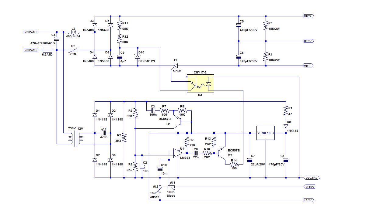

    Normalement ce genre de circuit (soft start) utilise soit une NTC spécialisée, soit un circuit à deux niveaux, avec une résistance shuntée par un relais ou triac.
    Pour de la vraie variation, plutot que d'employer une débauche de triacs, il est peut-être plus simple d'employer un variateur basique comme celui qui est décrit ici:
    http://forums.futura-sciences.com/pr...ml#post4422869
    Il suffit de mettre en entrée une rampe de 0 à 10V de la durée souhaitée

    Tropique
    Re : Mise en route graduelle d'une alim haute tension de puissance
    Est-ce que ton variateur de tension:
    Pourrait être remplacé par quelque chose de plus simple, comme un classique dimmer à triac pour lampe?
    http://forums.futura-sciences.com/at...1&d=1381645992
    Non, pour diverses raisons: ces dimmers n'ont pas d'entrée de commande, juste un potentiomètre, et ils sont en deux fils, en série avec la charge par laquelle passe la référence de phase. Si on met derrière autre chose qu'une charge résistive, ici un pont redresseur chargé par un condensateur, le fonctionnement est erratique. Pour la même raison, ce genre de dimmer ne fonctionne pas avec les lampes fluocompactes.
    Il y a des gradateurs industriels basés sur des IC spécialisés (TCAxyz) qui prennent d'un côté le secteur, et ressortent la commande de phase contrôlée par une entrée en tension mais ils sont à peine plus simples que le circuit que j'ai montré (parce qu'ils n'ont pas d'isolation secteur)
