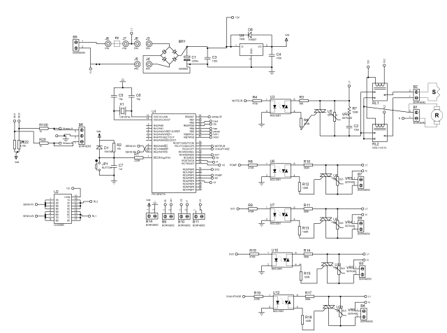

    quand je branche un 16F877a sur Labdec il me donne une chute de tension d 5V à 1.5 ??
    alors qu'il est en plein santé il se programme correctement, s'efface... mais au niveau de fonctionnement y'a rien du tout
    des idées ??

    pour le schéma c'est une carte de commande d'une lave linge par infra-rouge.
    la réalisation est fonctionnelle y'a plus d'erreur puisque j'ai fait un teste depuis 4 jours avec un autre PIC de même référence
    pour la partie alimentation j'ai utiliser un simple 7805. quand j fais les mesure je vois bien une 5V. mais lorsque je branche mon pic au support la tension descend a 1.5 ( j'ai décidé d'utiliser un pic grillé pour vérifier si le défaut existe au niveau de la carte ) alors j'ai trouvé que la tension reste à 5V ??

    Et quand tu mesures 1,5V en sortie du 7805, il y a quelle tension en entrée ? Il y a des condensateurs de découplage en entrée et en sortie ?

    j'ai publié une image de mon alim. quand je mesure je trouve input=3v :/

    C1 fait quelle valeur (illisible) ?
    Le transfo qui alimente le pont fait quelle tension ? Quelle puissance?
    inviteb5b0fd5b
    Re : problème chute de tension
    C1= 2200u; transfo: 24V ; 2.8VA les autre capacités 100n (pour l filtrage)

    Transfo 24V ?????? tu sorts, a vide,33V DC sur ton 2200µF ! Ce qui est beaucoup trop pour ton 7805 ........ le pôvre .
    Et avec 2,8VA, tu ne peux sortir que 100mA DC au maximum . Ce qui peut expliquer le manque de tonus de ton 5V .
    Tu le remplaces, vite fait, par un transfo 9VAC 10VA !

    avec ce transfo je peux commander 2 relais (12v) + pic....?
    invitee05a3fcc
    Probablement ! Sur le condensateur tu as environ 13V DC . Ils consomment combien tes relais ?

    C'est marqué sur sa datasheet ! Il y a la résistance ou le courant consommé .
    Tu ne vas pas me dire que tu as fait ton schéma sans connaitre ce paramètre ?
    C'est qui qui commande ces relais ?

    je suis un débutant en électronique, et que notre lave linge a perdue sa carte de commande, alors j'ai décidé de réaliser une petite carte. mais en réaliter je suis pas assez compétent pour faire toute les calcule, donc je me suis basé sur des schéma trouver sur net sans savoir...
    un ULN2003 commander par un 16F877a

    et pour la résistance c'est 100R
    invitee05a3fcc
    Donc 120mA par relais
    Si on fait le bilan :
    - 12V 2 fois 120mA relais
    - 5V ??? mA pour le µC
    - 5V 5 fois 10mA pour les MOC
    Donc , grosso modo, il faut du 12V capable de sortir un peu plus de 240+???+50= disons 500mA . Donc avec un 9V AC 10VA, j'étais pas trop loin de la vérité

    Un tranfo sortie 9V AC , après redressement par un pont de diodes, on a une charge du condensateur de filtrage à 9Vx1,4142 -2X0,6V=11,5V DC

    C'est une CONSTANTE, mais à "vide"
    Dés qu'il va y avoir du débit cette tension va chuter.
    Mais bon c'est pas grave suffit qu'il y ait 7 à 8 volts pour que le 7805 fonctionne.

    bjr, juste une question:
    j'ai 2 relais de 12V a commander par cette alim, alors qu'avec ce transfo j'aurais que 8V?? ( insuffisant n'es pas! )
