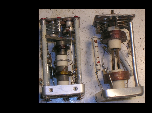

    un exemple ancien :
    http://www.tsf-radio.org/forum/im/146194dscn1884-2.jpg
    sur celui de droite , on distingue bien les deux enroulements et leurs CV d'accord
    matériel des années "30's"
