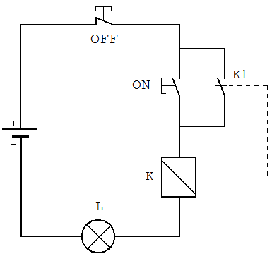

    je pensais mémoire comme avec un contacteur et un poussoir à l'action de "Plein" :
    et je pense que la flèche de NPN1 n'est pas dans le bon sens c'est pour ca que ca foirerait ?

    Pourquoi faire simple quand on peut faire compliqué?
    Le schéma du post 11 te donne la solution, car pourquoi rajouter de l'électronique quand il n'y en a pas besoin?
    Remplace "relais on/off" par "pressostat", et "L" par "Moteur pompe" , alors tu as la base de ton montage; il suffit d'y adjoindre , de préférence au bon endroit, les interrupteurs "Plein" et "Vide" en série ou parallèle.
    Commander un moteur de pompe requiert seulement quelques interrupteurs.
    Commence par faire ton schéma en ôtant tout le superflu (les filltres passe-quoi, par exemple), et vois si ça marche (sur le papier!). Il te sera toujours possible de peaufiner plus tard un circuit simple et qui marche.
