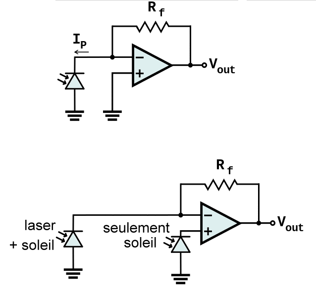

    Je me demande s'il ne serait pas possible de procéder comme suit:
    En haut, on voit un ampli transimpédance classique. C'est ce que j'avais utilisé pour mes essais à longue distance. ça fonctionne très bien. J'avais utilisé un TL071 si je me rappelle bien. Pour la résistance, j'avais utilisé 3 résistances de 22 mOhms en série.
    Si on modifie le circuit en utilisant une seconde photodiode connectée à l'entrée non inverseuse et que l'on s'arrange pour avoir l'éclairage parasite sur les 2 diodes, mais le signal utile sur une seule, on pourrait peut-être arriver à ce que seul le signal utile soit amplifié.
    Commentaires?
    Amicalement,
    Yvan

    C'est sûr que rajouter un signal qui ne sert à rien et ne pas l'amplifier ça va résoudre tous les problème !

    Je confirme, c'est n'importe quoi.
    Ce montage est tout sauf un soustracteur de courant. Et quand bien même, rien ne garantit que l'éclairement moyen et la réponse des deux photodiodes soient identiques.

    L'amplificateur opérationnel amplifie la différence du signal entre ses deux entrées.
    Sur l'une, on a: signal +bruit.
    Sur l'autre, on a : bruit
    A la sortie de l'ampli op, on a donc signal + bruit - bruit = signal. Multiplié par le gain de l'ampli.
    L'amplificateur opérationnel amplifie une différence de tensions. S'agissant de sources de courant, on a déjà des soucis à se faire.
    Dans le cas présent, le photocourant dans la photodiode connectée sur l'entrée non-inverseuse de l'ampli tend juste à polariser la jonction en sens direct. Il mène donc faire fonctionner la photodiode en mode photovoltaïque saturé, et à appliquer sur l'entrée une faible tension négative à peu près indépendante de l'éclairement dès lors que celui-ci n'est pas trop faible.
    Concernant les bruits aléatoires, la règle c'est : (bruit) – (bruit) = (encore plus de bruit)
    Ici, il ne s'agit pas d'un bruit, mais d'une valeur constante (i.e. un offset). L'opération tentée revient à faire :
    Sortie = Gain_ampli × { Sensibilité_capteur_1×(Signal+ Offset_1) – Sensibilité_capteur_2×Offset_2 }
    Or, rien ne garantit que la sensibilité deux capteurs soient identiques (et en pratique elle ne l'est jamais), pas plus que l'offset qu'ils mesurent.
    Si l'on pose :
    ¨¨ ∆Sensibilité = Sensibilité_capteur_2 – Sensibilité_capteur_1
    ¨¨ ∆Offset = Offset_2 – Offset_1
    alors :
    ¨¨ Sortie = Gain_ampli × { Sensibilité_capteur_1×(Signal– ∆Offset) + ∆Sensibilité×Offset_2 }
    Pour que l'opération soit efficace, il faudrait que :
    ¨¨ | Signal | > | ∆Offset |
    et que :
    ¨¨ | Signal/Offset_2 | > | ∆Sensibilité/Sensibilité_capteur_1 |
    Pour un signal très faible devant l'offset et des capteurs sensiblement différents et placés dans des situations pas vraiment identiques, c'est loin d'être gagné.
    Il faudrait bien sûr prendre des diodes du même lot, pour qu'elles soient aussi semblables que possible.
    Les 8 diodes sont placées côte à côte au niveau du récepteur, donc exactement dans les mêmes conditions d'éclairage.
    Lors de l'utilisation, on pourrait programmer l'Arduino pour qu'il fasse une première lecture du signal fourni par les 8 photodiodes avec uniquement de la lumière ambiante.
    L'Arduino mémorise les différences d'offset produites par chaque diode.
    Puis, on met en route le laser et on refait une série de mesures, compte tenu des valeurs "à vide".

    Essayons d'avancer un peu dans cette direction.
    Admettons que les photodiodes d'un modèle donné puissent avoir une sensibilité dont la valeur a une tolérance de + ou - 5 %.
    1) Si on achète des diodes en bande, la tolérance serait plus serrée disons d'un facteur de 10. On arrive à + ou - 0,5 %. 5 pour mille.
    2) On achète un lot de diodes parmi lesquelles on sélectionne les 8 qui ont le gain le moins différent les unes des autres. Nouvelle réduction de tolérance d'un facteur de 10. On arrive à + ou - 0,05%. 5 pour 10 000
    3) On programme l'Arduino pour qu'il exécute des étalonnages "sur site". Nouvelle réduction d'erreur d'un facteur de 10. On en arrive au total à 0,005% d'erreur. 5 pour 100 000. Soit 50 ppm. C'est remarquable.
    Le comparateur à 2 amplis op ci-dessus a un gain de 2 seulement. Il aura peu tendance à saturer même en présence de forts éclairages (lumière du jour).
    Il est important d'avoir un bon rapport de réjection en mode commun (CMRR) comme noté ci-dessus. Cela assure que le comparateur fournira bien un faible signal de sortie si les deux diodes reçoivent la même quantité de lumière. Et ce, pour les forts comme les faibles éclairages.
    Réjection en mode commun= réjection de la lumière du jour dans le cas présent. En sortie du comparateur, on ne devrait avoir que le signal modulé du laser.
    Amicalement,
    Yvan

    Re : recepteur laser en plein jour
    Une journée entière s'est écoulée sans que personne ne vienne écrire que c'est n'importe quoi. C'est bon signe. Qui ne dit mot consent...
    Amicalement,
    Yvan
    Pardon, au lieu de "comparateur" lire "ampli différentiel", bien sûr.
