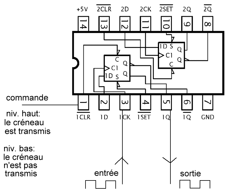

    Je viens de réaliser un générateur d'horloge constitué d'un 555 et d'un demi 74LS74 (2 flip-flops D avec preset et clear).
    http://forums.futura-sciences.com/at...1&d=1402836575
    Il faut que je puisse contrôler si le signal d'horloge va être envoyé au circuit destinataire ou pas.
    Bien sûr, je pourrais utiliser par exemple une porte NAND, mais cela m'obligerait à ajouter un IC.
    Est-ce qu'il y aurait moyen d'utiliser le second flip-flop du 74LS74 comme interrupteur?
    http://forums.futura-sciences.com/at...1&d=1402836278
    Merci d'avance.

    une solution générale en PJ. La diode peut être omise si la commande est à collecteur ouvert.
    Ainsi qu'un exemple de porte logiques ET et OU en diodes et résistances.
    Dans un 74***74, les commandes R et S sont prioritaires et asynchrones.
    Note : la techno TTL est obsolète : remplacer le 7474 par un 74HCT74 par exemple.

    Tu peux aussi simplement utiliser la broche CLR de ta bascule. La fonction logique est identique.

    Citation Envoyé par Qristoff Voir le message
    OK, merci Qristoff.
    Donc, ça fonctionnerait comme ça?
    http://forums.futura-sciences.com/at...1&d=1402898002

    Ce schéma, puisqu'on est dessus :
    l'idée est là, mais faut bien avouer que comme on ne sait à quoi sont reliées plus de la moitié de broches... En ce qui te concerne, pour faire un diviseur par deux, tu relies !Q à D et S à 1.
    Et bien sûr, la deuxième bascule n'a pas ses entrées à l'air.

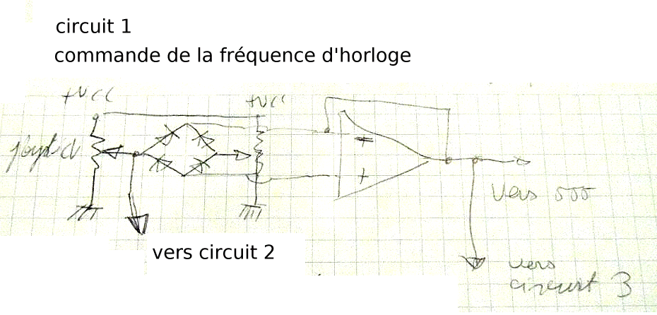

    OK donc à la demande générale, voici quelques détails.
    Le 555 est un VCO dont la fréquence de sortie est divisée par 2 et le rapport cyclique amené à 50% par le premier flip-flop.
    Voici le schéma du VCO. Désolé pour le post #1, je viens de voir que ce n'était pas la bonne image.
    Ce signal sert d'horloge à un L297, qui va commander un moteur pas à pas.
    Le L297 possède une entrée Enable, que je pensais utiliser pour la mise en route ou l'arrêt complet du moteur.
    Mais si on fait ça, le L 297 met ses 4 sorties à 0 et le moteur pas à pas se retrouve en roue libre. Ce que je veux, c'est que le moteur à l'arrêt maintienne sa position.
    Donc, pour arrêter le moteur, au lieu d'utiliser l'entrée Enable, je vais plutôt stopper l'envoi de tops d'horloge. C'est pour ça que j'ai besoin d'un interrupteur entre le VCO et le L297.
    Cet interrupteur sera commandé par un contrôleur qui détecte que la position du joystick est au centre.
    Donc en fait, si j'ai bien compris, en utilisant l'entrée CLR du flip-flop connecté au 555, je peux utiliser le même flip-flop comme interrupteur?
