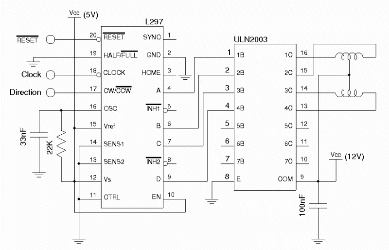

    Yvan_Delaserge
    Re : Besoin d'aide pour piloter un moteur PAP
    J'ai essayé ce type de moteur, avec le circuit suivant:
    http://forums.futura-sciences.com/at...1&d=1403872346
    Et le moins qu'on puisse dire, c'est que les résultats sont décevants!
    Le moteur tourne pour une fréquence d'horloge comprise entre 0 et 500 Hz. Plus haut, il ne tourne plus.
    Mais surtout, il n'a du couple qu'entre 100 et 150 Hz. Ce qui correspond à une vitesse de rotation comprise entre 27 et 40 secondes pour un tour.
    Il ne tourne que dans le sens des aiguilles d'une montre, que la patte 17 du L297 soit connectée à la masse ou au plus (ou en l'air). Impossible de le faire tourner en sens inverse.
    Lorsque le L297 fonctionne en demi-pas (patte 19 en l'air ou connectée au + 5), le moteur ne tourne pas.
    Il semble donc s'agir de quelque chose d'optimisé pour tourner à 2 tours/min dans le sens des aiguilles d'une montre.
    Amicalement,
    Yvan
    invite5c0d525e
    5V - le Vce sat de l'uln2003 c'est sûr qu'il reste pas grand chose pour le moteur qui doit perdre entre 25 et 35% de sa puissance dans l'histoire.
    Yvan_Delaserge
    Excellente remarque. Je vais m'intéresser de plus près à la tension aux bornes du moteur, ainsi qu'au courant.
    Yvan_Delaserge
    Le petit circuit à ULN 2003 permet d'aller jusqu'à 500 mA par sortie. Même en augmentant la tension d'alim jusqu'à avoir une intensité de 500 mA , les moteurs continuent à se comporter pareil: Pas de couple, ne tournent que dans les sens des aiguilles d'une montre. Ne tournent pas en halfstep. Bref, inutilisables.
    J'ai uniquement la version 5V. Il en existe en 12 V.
    Par contre j'ai essayé avec divers moteurs récupérés dans des imprimantes, qui tournent bien. Le circuit constitué d'un L 297 et d'un ULN 2003 fonctionne sans problème.
    Le problème vient donc bien des moteurs. Poubelle.
    Amicalement,
    Yvan
    Boumako
    Invité
    Logiquement il n'y a pas de raison qu'il ne tourne que dans un sens, il s'agit bien du même modèle que moi ? Le mien tourne dans les 2 sens.
    Yvan_Delaserge
    Oui, ce sont des moteurs comme celui-ci, avec l'ULN 2003:
    La version 5 V.
