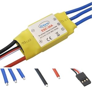

    Je sais que ce sujet a deja été abordé mais comme mes recherche n'ont pas été concluantes je me vois obligé d'ouvrir un nouveau sujet pour viser un point bien précis. Je voudrais controler un moteur brushless avec un controleur sans capteur. Jusqu'à là j'arrive a le faire tourner vite ou très vite. A part ces 2 options je n'ais aucun control sur la vitesse de rotation. Je voudrais faire vrier la vitesse à ma guise. Je fais donc appel à vos connaissances et votre expérience pour pouvoir résoudre ce problème qui me freine fortement.
    Le moteur que je possède a KV4200 , 270w.
    Le controleur est un hobbypower 30A BEC : 5V/2A.

    Oui à 1ms ça m'indique ,grâce à 3 bips concecutifs, que la batterie se compose de 3 cellules lipo et un dernier bip long (qui signifie que c'est bien le niveau le plus bas).
    à 2ms 2 bips concecutifs m'indique que c'est le niveau le plus haut. Mais lorsque je met 1,5ms ou 1,7 cela ne change pas mais quand j'arrive à 2ms le controleur accélère d'un coup. C'est la que je suis perdu. Je ne sais plus quoi essayer.

    PS: voila une image de mon controleur http://ecx.images-amazon.com/images/...fL._SY300_.jpg

    while(1){LED=1;delay_ms(1);LED =0;delay_ms(19);}
    Un timer (logiciel ou matériel) n'est pas en mesure de produire des impulsions avec une résolution meilleure que son pas de base.
    Si tu utilises une fonction de délai en millisecondes entières pour générer ton signal, alors il est tout-à-fait normal qu'il ne puisse pas produire des impulsions comprises entre 1 et 2 ms. Lorsque tu demandes 1,5 ms, tu obtiens le nombre entier de millisecondes correspondant, soit 1 ms.
    Il faut donc t'assurer d'utiliser une fonction de délai plus fine (compteur de boucles fixes ou délai en microsecondes), ou bien de mettre en œuvre un générateur PWM matériel avec un timer possédant une résolution très supérieure à la milliseconde.

    J'ai résolu le problème le probleme venait bien de l'arondissement en ms du microprocesseur. J'ai réussi à faire varrier la vitesse grace à un circuit avec le ne555 avec lequel j'ai pu générer un signal pwm. Mais je ne sais tjrs pas ustiliser la fonction delay_us() xD
